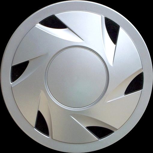

Jak nie musisz to nie pchaj się w oryginały... Jak dobrze poszukasz to znajdziesz no name'y stylistycznie identyczne z oryginałami (oczywiście oprócz zaczka).
W niektórych sklepach mają modele pokazowe "na przymiarkę" i można sobie sprawdzić które się dobrze trzymają. Ja np w polo miałem oryginały ale zaczęły mi się gubić. Więc kupiłem za jakieś 20-25pln komplet jakichś kołpaków które dość trudno się zakłada - ciasno wchodzą - ale za to trzymają się jak sk%^$&$ - już 2 lata jeżdżą a wyglądają jak nówki (nie wspominając o tym że nadal są 4 tongue.gif ) grinser006.gif
PS. A co do kołpaków na zimę to szukaj raczej takich jak najmniej wybajerzonych, jak najmniej wypukłych i z jak najmniejszymi wycięciami.
Czyli obrazowo:
zamiast takich
lepiej coś takiego:
