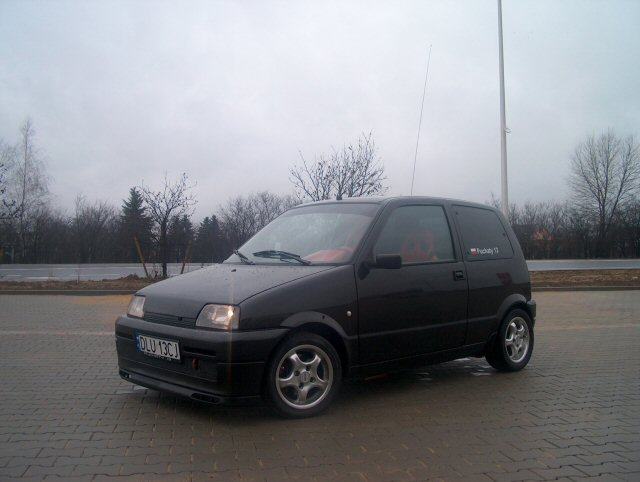

ja mam Jamexy -35mm i tak usiadł:
wiecej fotek poszukaj na stronce cento
no elegancko,ehhh ciezka decyzja bedzie zeby.GIF:D ale pewnie stan gotowkoy ja rozwieje zeby.GIF:D

a tak to wyglada:
