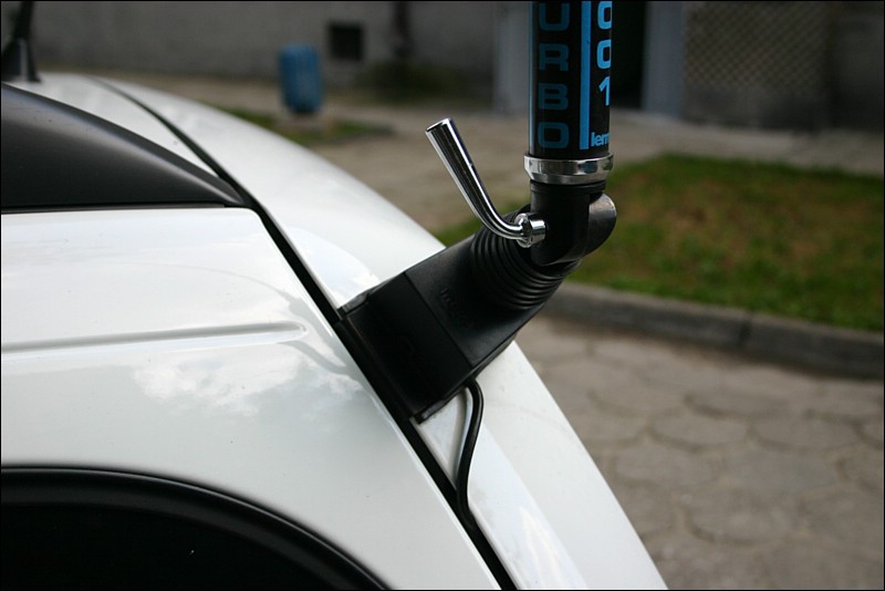

Kolego darekgr1 jak i w którym miejscu masz zamontowaną Indianę?

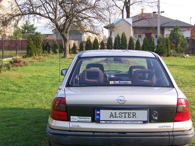

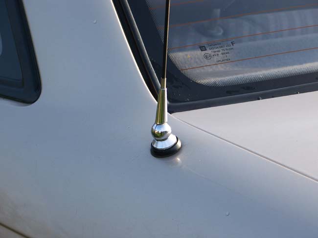

Mam hatchbacka 5d i na tylnej klapie na górze jest ta plastikowa "lotka". Jest ona przykręcona śrubami od wewnętrznej strony klapy. Wykręciłem właśnie tą lewą śrubkę, zrobiłem w plastikowym "lotko-spojlerze" dziurę na wylot i tam wsadziłem antene. Miejsce jest idealne, przy otwarciu klapy do końca antena delikatnie kładzie się przez środek relinga (chyba to reling, taki plastikowy pasek). Jeśli się nie myle to takie same mocowanie masz tutaj: klik , ale to jest astra 3d i chyba troszke inaczej tam to jest, ale generalnie na tym się wzorowałem.
Dzięki za info, ja wywaliłem antenę od radia i indiana siedzi w oryginalnym otworze. Dołożyłem spliter antenowy i oba radyjka działają.
> działają.
Możesz gdzieś wrzucić zdjęcia. Jak wygląda to mocowanie? Nie było żadnych problemów, nie trzeba było rozwiercać dziury?
Otworek był za duży, musiałem dać podkładkę pod antenkę, problemów nie było. Antenka nie wygląda na CB, i nie kusi. Zdjęcia wrzucę troszkę później (muszę umyć autko smile.gif
Zdjęcie1
Zdjęcie2
> Zdjęcie2
aaaa.... tylko ty masz sedana, nie zwróciłem na to wcześniej uwagi w podpisie, myślałem, że też htb. W htb dziura na antenę jest bardziej z boku i tam by kiepsko chyba było z montażem.
No tak się złożyło że to sedan smile.gif. Z antenką próbowałem na wszystkie sposoby, magnesówka, na uchwycie i te moje rozwiązanie jest według mnie najlepsze. Bardzo dobry zasięg CB, i jednocześnie antena nie rzuca się w oczy "złym ludziom". Kabel od anteny nie przechodzi przez żadne uszczelki (drzwi, klapa itp), a antenkę w sumie łatwo zdemontować.
http://img40.imagevenue.com/img.php?image=28746_DSC05129_122_364lo.JPG
http://img129.imagevenue.com/img.php?image=28753_DSC05138_122_400lo.JPG
http://img41.imagevenue.com/img.php?image=28760_DSC05140_122_365lo.JPG
http://img155.imagevenue.com/img.php?image=28738_DSC05125_122_364lo.JPG
Tak to wygląda u mnie. Głośnik dodatkowy mam nad głową zaraz za oświetleniem w podsufitce. Antena to AT-1000 montowana na stałe w tylnej części dachu. Po włączeniu filtrów NB i ANL nie ma mowy o żadnych zakłuceniach. Po wyłączeniu jest delikatne popierdywanie które wcale nie przeszkadza.Dobry montaż anteny to w 80 % eliminacja zakłuceń. Dobra masa + dobra przeciwaga dla anteny ,jaką jest dach dobry filtr w radyjku i zakłucenia spadaja do 0-era.

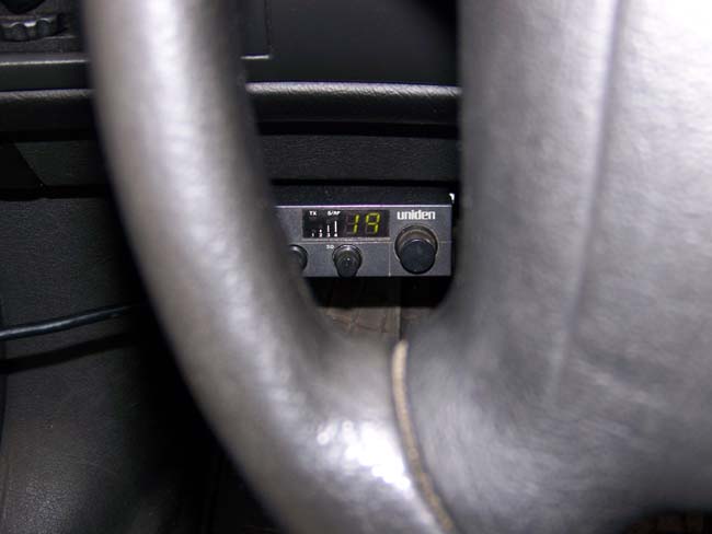

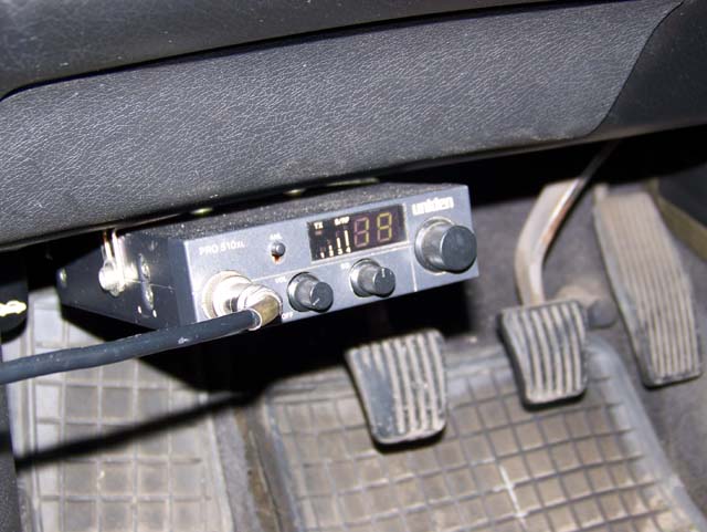

Witam radyjko mam po lewej stronie pod klapką bezpieczników, podłączone na stałe, trzeba się przyglądać żeby wypatrzeć. Gruszkę mam przewieszoną przez rączkę w drzwiach. Dostęp do gałek jest OK. przez kierownicę słabo widoczny wyświetlacz, ale i tak większość czasu jeżdżę na 19 także to nie przeszkadza i gruszka pod ręką.
Jak chcesz to napisz i jutro w dzień zrobię fotki.

Tak, bardzo bym poprosił fotki, bo szukam jakiegoś pomysłu gdzie przenieść moje radio. Jak dla mnie to też tylko mocowanie na stałe, ale w takim miejscu żeby nie było zbyt widoczne... Nie mam zamiaru zabierać radia co noc, a mieszkam na osiedlu także ryzyko jest...

Kol. darekgr1 obiecane fotki
I jeszcze jedna

> No tak, ryzyko jest.... też miałem ten dylemat. Dlatego moim zdaniem
> jedyna antena która pod tym kątem się nadaje to Indiana bo
> praktycznie to co ją odróżnia od radiowej to długość - chociaż w
> niektórych francuzach też są takie długie anteny. Ale jeśli nie
> chcesz się pozbywać radiowej to faktycznie magnes, tutaj
> zdecydowanie polecam anteny ML-145 (Sirio, Midland), zresztą
> ktoś pare postów wcześniej już ci ją polecał. Brat miał właśnie
> tą, a później ją złamał i teraz ma jakieś IC-100 - w porównaniu
> do ML-145 to straszne badziewie.
A taki zaczep zamiast magnesu jest zły ?
Wie ktoś może ,jak nazywa się taki uchwyt do anteny ?
Taki zaczep jest o wiele lepszy od magnesu, pod warunkiem oczywiście, że zostanie prawidłowo podłączony i antena będzie mieć dobrą mase.
Tyle, że w przypadku uchwytu twój podstawowy argument, czyli nie kuszenie złodziej odpada, bo jak jest uchwyt to wiadomo, że jest CB frown.gif. Jest to nawet bardziej pewne niż gdy antena jest zamocowana na stałe. Także w obliczu twojego argumentu (ale tylko i wyłącznie jego biorąc pod uwagę) to uchwyt jest gorszy.
O ile się nie myle, to jest uchwyt SF-40 (President lub jakaś inna firma). Bardzo solidny i dobry uchwyt, jedynym jego minusem jest to, że jest troche większy od innych uchwytów.
Aha, jeśli chcesz poszukać pomysłu na zamontowanie anteny i radia to polecam podejrzeć jak inni to robią tutaj: http://foto.cb.nio.pl/
> mase.
> CB . Jest to nawet bardziej pewne niż gdy antena jest zamocowana
