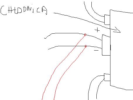

kabel któy idzie do czujnika temperatury który włacza wentylator rozcinasz przed i za cujnikiem.
Ciagniesz wiazke do kabiny i dajesz przycisk i diode najlepiej .
jak właczysz wentylator to dioda sie zapali i bedziesz wiedzial ze dziala.
Jak olejesz wyłacznik to bedzie działalo dzieki czujnikowi - robota na 20 minut
"przed i za czujnikiem" tzn? smile.gif bo do tego z tego co wiem idzie kabel ... a chyba 2 .. + i - .... tzn ze mam podpiac sie pod te kabelki? i do wlacznika, wlacznik i reszte juz mam wink.gif trzeba sie wziasc do roboty z tym wink.gif

to chlodnicy nie idzie + i - zlosnik.gif ale sama schemat jest dobry ok.gif na czerwonych kabelkach trzeba tylko zalozyc przekaznik zeby zalaczajac przekaznik oba sie laczyli ok.gif
> oo dziekuje za odpowiedz za taka odpowiedz przynajmiej wiem jak juz
> to zrobic konkretnie i zaraz zabieram sie do roboty pozdrawiam
> i jeszcze raz dzieki!
to było bardziej pytanie do Czuczu czy dobrze mysle ale zapewne własnie o to chodzi tak na logike
pzdr
> to chlodnicy nie idzie + i - ale sama schemat jest dobry na
pzdr

Biegun dodatni jest na stałe podpięty do wentylatora, a na biegunie ujemnym jest termowłącznik, który zamyka / otwiera obwód ok.gif
ale idzie to przez kompa czy bez pośrednio bo jak bezposrednio to ok jak przez kompa to bez sensu
pzdr
> pzdr
Bezpośrednio ok.gif Tzn. tylko przez bezpiecznik.
