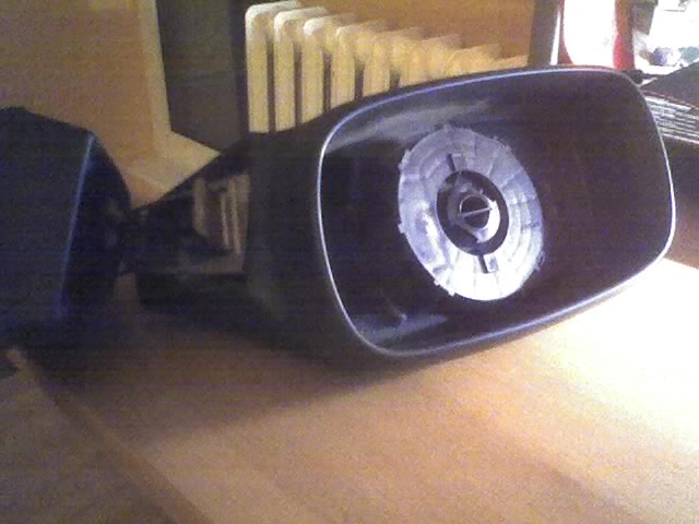

PS2W zalaczniku podsyłam zdjecie ...moze mi poradzicie co zrobic ...jechac na szrot i znalezc nowe czy da sie to zreanimowac (mysle ze sie da choc nie wiem z kad odblask wezme rant.gif )

współczuje - obudowa powinna dac sie poskładac - czeka kolege w takim wypadku "tylko" zakup wkładu lusterka (szkło plus plastik z uchwytami) - max 50 zł
jeżeli ten metalowy element wypiął się tylko na sprężynach(zatrzaskach jak kto woli) to spoko można poskładać, i tak jak kolega wyżej napisał - kupić sam wkład z lustrem
są na allegro zamienniki, oryginały jednak będą lepsze bo mają inną krzywiznę lustra, w tych z "krajowej" produkcji po prostu mniej widać

Tak tez mam takie wrazenie ze to da sie do kupy złozyc ...lekko wygiety jest tylko 1 metalowy uchwyt z takim bolcem ale to kąbinerkami naprostuje
Jak wyglada lusterko z 2 strony ...chodzi mi o samo szklo? to bolce sa do tego jakos przyczepione czy jak? ono jest na wcisk ? czy trzeba duzo kąbinowac?

Szkło lustra jest przyklejone do plastikowej ramki z zatrzaskami i trzema metalowymi (blaszanymi) uchwytami. SAMO szkło nic ci nie da nie zamocujesz.
sugeruję żebyś wyjął z tego kupionego wkład z lustrem i przełożył do swojego
na zdjęciu z allegro widać że cała obudowa jest odłączona od elementu, który przykręcasz do drzwi - u mnie nie dało się tego trwale poskładać (nie trzymały te śmieszne zawiasy z przodu) efekt był taki, że na myjni szczotki urywały mi lusterko. po dwóch razach sie wk...zdenerwowałem i przewierciłem całość z plastikiem, wkleiłem stalowy pręcik jako oś i się trzyma

Niedawno przerabiałem temat lusterka które przetrącił podczas jazdy nocą nieoznakowany rowerzysta... Lusterko oczywiście odpadło i przetoczyło się kilkadziesiąt metrów. Oczywiście szyba w drobny mak ale kupiłem samo szkło (jakieś 13pln) i wkleiłem do plastikowej ramki - którą przedtem oczyściłem. Widzę że u ciebie ramki montażowej nie ma (zawinęłi cały wkład) ale spokojnie kupisz zamienny komplecik szkło + ramka (nawet na allegro są).
Co do ponownego zamocowania to jeśli nic się nie wyłamało to da się założyć spowrotem...
U mnie po kolizji wyglądało to tak:
O ile dobrze widzę u ciebie na focie wyskoczył ci też ten trójkąt plastikowy (to co łączy drzwi z lusterkiem) ale jeśli da ci się to włożyć spowrotem (u mnie jak widać to zostało) to nie będzie większego problemu. Jak drzwi będą wyglądały tak jak na mojej fotce to zakładanie lusterka wygląda tak:
- wkładasz ten biały plastikowy "patyk" w otwór w lusterku
- potem zaczepiasz 2 blaszki (takie z wypustkami) o dwie z odpowiednimi wgłębieniami w drzwiach
- na koniec pchasz zewnętrzną część lusterka do tyłu żeby ta szeroka blaszka zatrzasnęła się na pionowym pręcie i już (czasem tzreba użyć trochę siły i/lub przy dociskaniu lusterka).
Nie bój żaby - da się zrobić...

W sumie u mnie na szczescie az tak zle nie jest jak było u ciebie ... część czesci mam ...zdemontowałem zeby nie jechać z wiszacym lusterkiem bo by sie jeszcze wieksze gugu zrobiło. Zawineli ..a raczej wzieli i rzucili gdzies tylko tą czesc odbijającą ... i lekko wygiete są metalowe mocowanie ale to idzie naprostowac .... antene tez juz prawie naprostowałem wiec jest ok
