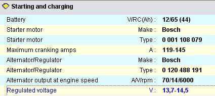

Charly a w moim przypadku?:) post na samej gorze:) altek delco nie wiem tylko czy ten mocniejszy czy słabszy(chyba 70 i 100A)
No właśnie dlatego pytałem kolegę jaki ma, bo regulator Boscha sprawdzałem, a Delco nie. Ale jeżeli nie osiąga już wyższego napięcia przy zwiększaniu obrotów, od tego co podałeś w pierwszym poście, to może być.
A ja wam powiem cosik takiego: też mierzę najprostszym multimetrem napięcie i zazwyczaj podczas pomiaru kładę go na akumulatorze albo na lewym błotniku. Oba miejsca blisko cewki zapłonowej.
Przypadkowo zauważyłem, że pracująca cewka znacząco wpływa na wskazanie multimetru - im bliżej tym większe zakłamanie pomiaru.

Oto co do powiedzenia na temat alternatora Bosh ma Autodata:
Z tego wynika, że moje pomiary zmieściły się idealnie w podanym przez Ciebie zakresie ok.gif - różnica 0.1V przy wartościach skrajnych jest jak najbardziej do zaakceptowania cool.gif
