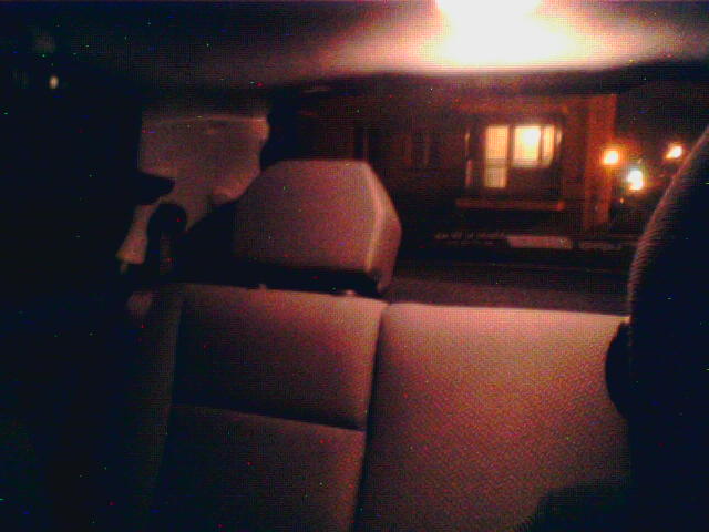

Po wszystkich pracach odtworzono dawne mocowania i wpasowania elementów wyposażenia- lampka działa i prezentuje się w ten sposób.
a to już nocą

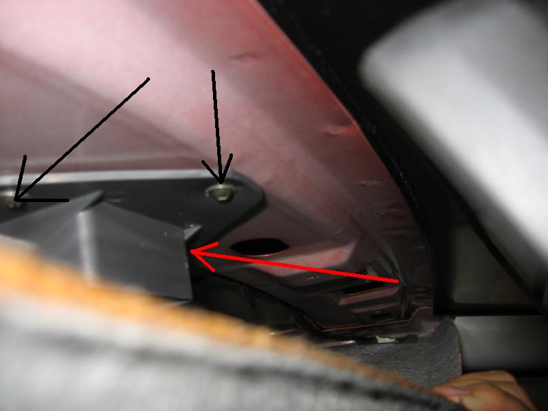

Przód musi miec plastik bo spadnie ona naprawdę wazy z 0,5kg....a ta z tyłu to standard S i ta ma jedną zarówkę-i nawet nie ma charakterustycznej ramki jak w uno.....ale powiem Ci ze ta pasuje idealnie yay.gifbananaevil.gifyay.gif
> tia....
> mnie się też taka umaiła, ale był kiedyś o tym wątek, w którym
> pisaliście, że podsufitkę trzeba zrucać i że jakiś plastik
> między podsufitkę a blachę dachu trzeba dołożyć i temat umarł. A
> może nastąpił jakiś przełom i coś drgnęło w tym temacie?

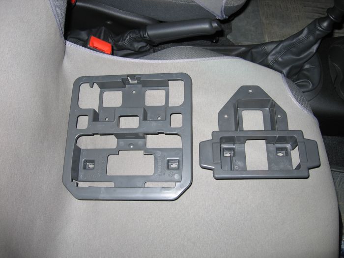

nie tyle trzeba dorzucać, co wymienić "trzymacza" lampki, a nic nie drgnęło bo nikt nie chce podsufitki zwalać tylko dla tego patentu zlosnik.gif

nie wiem,jaka jest w Idei...to jest lampka z wersji HGT,Emotion i z wersji z szyberem,dlatego City ma ją w SX...
> Masz może numery katalogowe lampki i tegoż plastiku?
46825337 - OZDOBA
735270578 - LAMPKA SUFITOWA

Jeden wycesc juz wyrzeźbiony...
Koszyki:
Efekt cool.gif:
