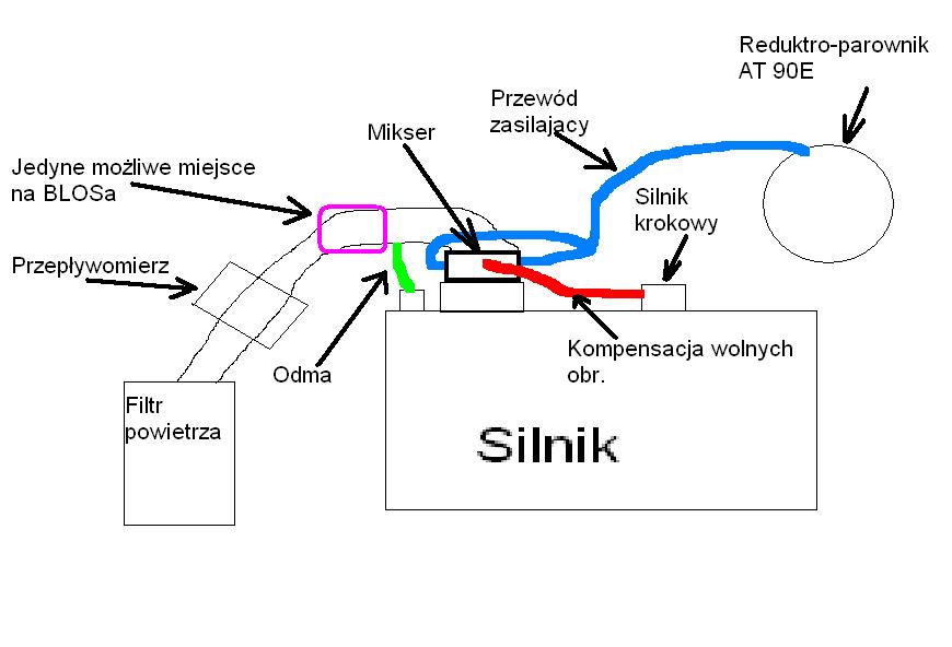

Miejsce montażu BLOSa
Czy dopuszczalne jest miejsce montażu BLOSa jak na schemacie. Zgodnie ze sztuka powinien być w miejscu miksera, ale ze względu na jego "długość" po prostu się tam nie zmieści. Co z kompensacja wolnych obr? gdzie ją wpiąć? Czy odma może być "za" BLOSem. Czy reduktor 140kW nie będzie za mało wydajny na silnika 120kW.

Ja tak mam i jest OK. Co prawda na benzynie mi jakoś dziwnie chodzi i zastanawiam się, czy to nie problem z przepływomierzem, a w zasadzie jego umiejscowieniem przed blosem, ale w sumie nie przeszkadza mi to i tak jeżdżę. Co do kompensacji - nie posiadam, więc nie pomogę.
BTW - mam blosa od marca chyba i nie było od tego czasu ani 1 strzału, mimo że przy regulacjach mieszanka bywała niebezpiecznie uboga skromny.gif
Ja miałbym pytanie - czy dać odmę przed BLOSem.
Z jednej strony odma przed BLOSem będzie go brudziła, ale z drugiej strony różnica ciśnień może wskazywać, że autko będzie lepiej zachowywało właśnie w takiej sytuacji.
Uogólniając: odma za czy przed BLOSem, bo nie wiem czy mam poprawiać ...

> nikt nie odpowie jednoznacznie na moje pytania?
Dla mnie dobrze, poza pytaniem zadanym wcześniej - odma przed czy po BLOSie ...

a co z kompensacja wolnych obr?
A czy kompensacja bierze powietrze z filtra, czy z poza niego, bo jak z filtra za BLOSem i odmą, to będzie ok - ja tak mam.
kompensacja bierze powietrze tuz przed przepustnica a obecnie przed mikserem
To na BLOSie powinno być dobrze - będzie mieszanka gazowo-powietrzna.
A czy obecnie nie masz problemów z wolnymi obrotami?
wlasnie w oryginale nie ma nieszanki tylko czyste powietrze
teraz z mikserem nadal jest czyste powietrze bo przedow kompensacji jest wpiety przed mikserem

> wlasnie w oryginale nie ma nieszanki tylko czyste powietrze teraz z mikserem nadal jest czyste powietrze bo przedow kompensacji jest wpiety przed mikserem zadnych
No i tego nie rozumiem - w puntku, gdzie nie mam BLOSa też mam obejście wolnych obrotów poza mieszalnikiem i na jałowym mieszanka jest ok. Zastanawiam się czy jakby zrobić obejście i ciągnąć obejściem mieszankę to nie byłoby lepiej.
W przypadku BLOSa nie ma wyjścia - nie da się tego zrobić - tzn. obejściem musi iść mieszanka.
Ewentualnie można zamontować dodatkową rurkę poza dolotem tak, żeby do obejścia wolnych obrotów szło samo powietrze.
Jeżeli masz taką rurkę, to może warto spróbować, ja mam BLOSa w BXie na monowtrysku i tam sterowanie wolnych chyba jest mieszanką - muszę obejrzeć dokładniej.
Obejrzałem - mam oddzielny przewód idący poza przepustnicą i wtryskiwaczem. Zakładając BLOSa przewód założyłem przed BLOSem.
Zatem polecam poprowadzić przewód obejścia wolnych obrotów do dolotu i podłączyć go przed BLOSem.
> a jednak. trzeba wiec przesunąć kompensacje
No chyba nie jest to taki straszny problem ...
Rurka gumowa kosztuje ok. 5zł, a roboty na jakieś 15 min.
