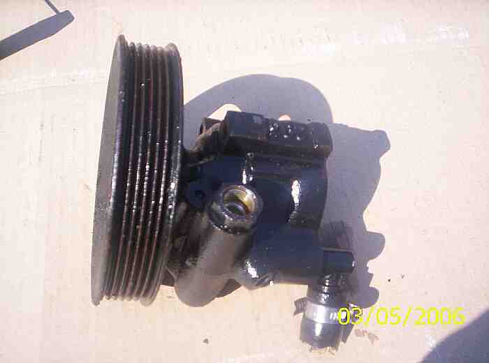

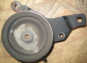

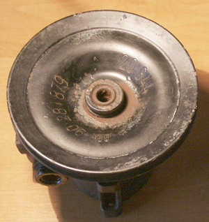

Podkręcałem te wszystkie wsporniki i zamontowałem ją, wszystko pasuje, przekręciłem napinacz paska ze starej pompy.
Jest jednak małe ale...
Kółko pasowe jest mniej odsadzone od korpusu pompy i pasek klinowy jest zeskosowany, jaki jest dopuszczalny skos paska?
Chyba, że ktoś z Was wie jak zamienić te kółka? Robił to ktoś?
Ma iść idealnie równo, każdy milimetr odchyłki oznacza wydzieranie go.
