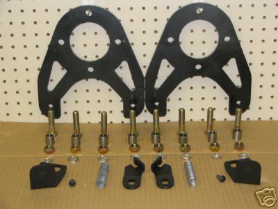

dlubal ktos cos takiego ?
hej. obok fiatow mam forda aspire (takie male cos jak mazda 121) i samochodzik ma tarczki wentylowane 240mm na przodzie i beny na tyl czyli jak u nas. w usa sprzedaja taki kit jak na foto dzieki ktoremu mozna sobie spokojnie zapodac takie same jak sprzodu tarcze na tyl w tym fordzie.
dlubaliscie cos z takimi kitami roznymi w cc/sc ? ma ktos zrobione fachowo w cc/sc tarcze przednie na tyle auta ? aha nie piszcie mi o przewadze bebnow tylko postarajcie sie skoncentrowac na pytaniach zlosnik.gif

do cc/sc nie ma takich gotowych kitów ok.gif natomiast kilku speców kombinowało z hamplami od uno T/duzego fiata ok.gif z tym ze to samoróbki a zdania co do skutecznosci i sensu takiej przeróbki są podzielone

trs robi gotowca:

no ale to tez jest samoróbka
wg mnie to co na foto to tez samoróbka - sprzedaje to firma jakas a nie producent chyba

ten komplet z fotki to rozwiazuje jakos problem recznego, czytalem ze trzeba tylko ten komplet i komplet przednich hampli, tylko jak hmm.gif
widac cos co przypomina mocowania linki do recznego ok.gif ale gwarancji to Ci nie dam ze to do tego

bo nie jest to uklad przewidziany w procesie technologicznym przez fabryke. trzeba dorabiac flansze itd ok.gif
co oczywiscie nie znaczy ze jesli jest to zrobione z głowa to jest złe ok.gif
ale ja osobiscie w cc/sc wolałbym dac dobre bębny i szczeki zamiast bawic sie w kombinacje z tarczami na tył

> no właśnie mocowanie zacisku trzeba ZROBIĆ.....

> mocowanie wlasnie trzeba dorabiac
Trzeba dorobić ale co innego. Te mocowanie na fotkach jest SERYJNE!!!! z uno turbo.
> Bzdura....
było o tym wiele razy.... żeby zamocować zacisk trzeba mieć odpowiecnią "flansze" którą przykręca się do mocowania piasty a do niej dopiero zacisk..... i właśnie tą flansze trzeba ZROBIĆ......
