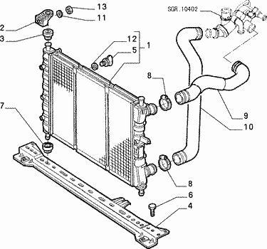

no dobra:
u mnie wąż nr 9 jest zawsze cieply a 10 dopiero po otwarciu termostatu
dobrze to?
> no dobra:
> termostatu
> dobrze to?
Dobrze. Tak powinno być
