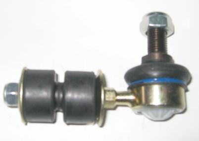

A jaki rozmiar do mojego caravana, 18 czy 22 mm?
Chyba jednak powinienem mieć taki jak na fotce...
ja mam inny w mojej astrze niż ten na fotce :/
powiem ci tak robiłem to ostatnio sam i zajęło mi to 2 godziny tylko daltego że wszsytko było dobrze zapieczone. Tam nic nie jest zaprasowane bierzesz klucz nasadowy i płaski i odkręcasz od stabilizatora (zluzuj tylko ) potem odkręcasz lub urywasz tak jak w moim przypadku te od wahacza i już możesz wymieniać. Ten co ci tak dużo woła robi cię w konia.
A widziałem że koledzy piszą tu o gumówce i innych dodatkach łącznik z jednej strony (od koła łapiesz kluczem płaskim nr 17 a od silnika nasadką nr chyba 19 i jedziesz) - no chyba że masz bardzo zapieczone i zawalone to możesz sobie pomóc tego typu pomocami - moje ob były od nowości więc juz 10 lat i bez problemu dały się wyciągnąć z drązka.
koledzy pisali o gumowce, bo ja i oni maja inne laczniki, ktore byly montowane chyba do 94 roku (inne niz na zdjeciu wyzej u kogos w zalaczniku), te "nowe" sa przekrecane do wahacza i do drazka, a "starsze" maja dwie srednice i sa przykrecane tylko do wahacza, a na drazek wchodza na wcisk, zwtczajnie maja oczko w ktore wchodzi pret drazka i juz grinser006.gif
aha rozumiem no nic opisałem to co sam robiłem u siebie.

Dzis wieczorem bede majstrował przy aucie i zmierze średnice tych łączników.
Może być 18mm lub 22mm jeśli masz łącznik taki do którego się drążek wkłada, może być też taki drążek z otworem na końcu i wtedy łącznik ma dwie śruby.
