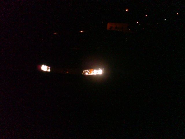

musze sie pochwalic efektem mojej druciarni. Niestety konektorkow damsko-damskich (wsowek) nie dostalem nigdzie do skrzynki bezpiecznikow w komorze silnika wiec sobie inaczej poradzilem a oto efekt mojej drut roboty:

Brawo claps.gif . A jak oswietlaja droge?? Porownywalnie z mijania ??
> Brawo . A jak oswietlaja droge?? Porownywalnie z mijania ??
halogeny, porównywalnie z mijania ??
Halogeny z założenia mają świecić przed samochodem, to światła przeciwmgielne a nie dalekosiężne pad.gif
bardzo na boki daja, ale niedawno ktos PII Sportingiem za mna jechal na przeciwmgielnych to nawet tak w lusterkach nie razilo jak z tych na dole.

Tyle, ze wiekszosci PII, halogeny wbudowane w reflektory nie swieca blisko przed samochodem, bo po prostu sa wysoko zamontowane (zle spisuja sie we mgle). Dlatego w wytrzeszczu wrocily w zderzak.
brawo.gifbrawo.gifto tak jak ja wink.gifja bardzo czesto stosuje je "doswietlając pobocze" wink.gif
> to tak jak ja ja bardzo czesto stosuje je "doswietlając pobocze"
potega lampy zespolonej!!!. Normalnie biala droga, wszystkie zarowki to osram ss+50% (H7) a H3 to osram super +30% - bo nie bylo ss+50%. Ale jest roznica pomiedzy starymi lampami a nowymi. Jaki silikkon, klej uzyc do kljenia klosza?
wam pewnie jepiej we mgle bedzie oswietlalo droge bo macie je nisko cgyba nawet nizej niz w FL'u. Gratki!
