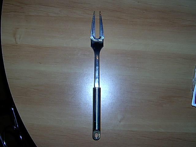

przyrząd wygląda jak dwuzębny widelec spineyes.gif i można samemu takie cudo wyrzeźbić lub chwilowo zaadoptować z kuchni zlosnik.gifhehe.gif
> przyrząd wygląda jak dwuzębny widelec i można samemu takie cudo
Takim czymś to ja wyciągam kołki z kiedy zdejmuję boczki z bagażniku waytogo.gif
