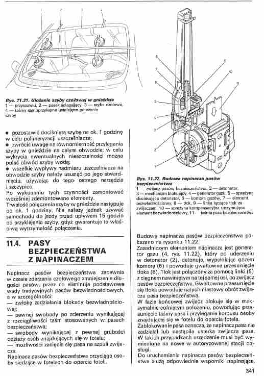

w napinaczu jest tloczek i komora z prochem podczas wypadku tloczek sie przesuwa i uderza w komore z prochem powodujac detonacje
jakis schemat ??
