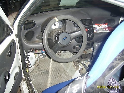

Ja też mam kierownicę z cc obszytą czarnym zamszem i posadzoną w sc. Dla mnie jest spox
Zdjątko zrobiłem przed chwilą

Ja mam z sc wraz z przełącznikiem zespolonym , też nieźle wygląda grinser006.gif

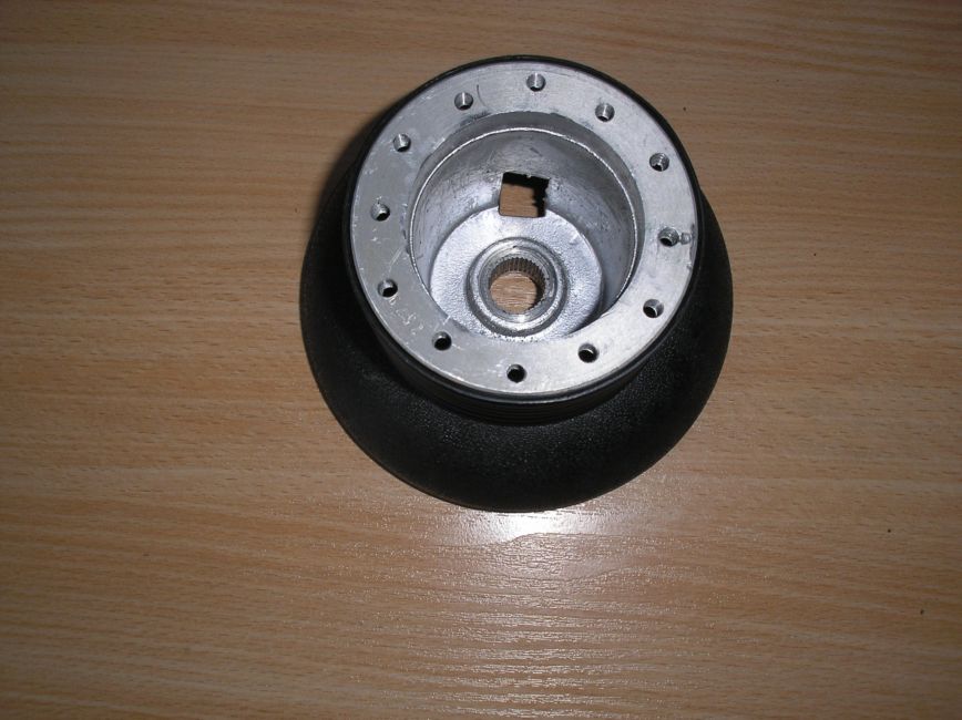

dzis przyszla naba i juz komplet jet
polzalem do samochodu wszystko tak zrobilem jak napisal kolega i dupa!! nie chce zejsc nawet popryskalem wd-40 i nic szarpie na maxa nic wale w kierownice dlonmi od spodu nic (spuchly mi lapy)
co zrobic blagam potrzebuje pilnie odp bo chcialbym ja juz dzis zamontowac zeby.GIF

spoko poradzilem sobie jakos tzn walenie ani proba wyrwania kierownicy nic nie daly zeby.GIF sposobem ktory wygral jest naporzemienne "ciagniecie" za jedna ze stron tzn prawa reka ciagne i za chwile lewa poruszajac sie po obreczy kier. i dalo rade zeby.GIF foty wrzuce w sob bo w nocy niewiel widac frown.gif
pozatym problem jest inny klakson nie dziala :/ w nabie byl kabelek podpialem go pod klakson i nic cos jeszcze trzeba tam wymodzic ??
w cc to jest banalnie prost.trzeba ją konkretnie strzelić z liścia od spodu bokser.gif i sama spadnie.tylko przełącznik od wycieraczek daj se na dół żeby ci pod witke nie podszedł bo połamiesz.pozdro.
