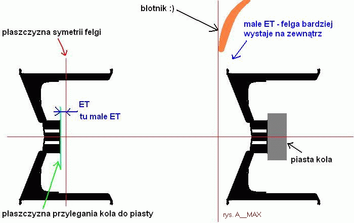

Która felga bardziej wystaje na zewnątrz?
Zastanawiam się nad
15X7,25 ET35 i 16X7 ET30?
Mimo mniejszego ET 16" jest węższa.
Która z nich będzie bardziej "wystawać"?

Im mniejsze ET, tym bardziej felga bardziej wystaje na zewnatrz. Gdyby obie mialy te sama szerokosc 16 wystawalaby bardziej o 5mm. Roznica na strone w szerokosci felgi 17 wynosi 3.175mm (0.25 cala X 25.4 / 2). w zwiazku z tym felga 16 nadal bedzie wystawac wiecej o 1.825mm (5mm - 3.175mm).
Edit: Roznica w szerokosci felgi interesuje nas tylko jedna strona, dlatego w rownaniu jest "/2"
