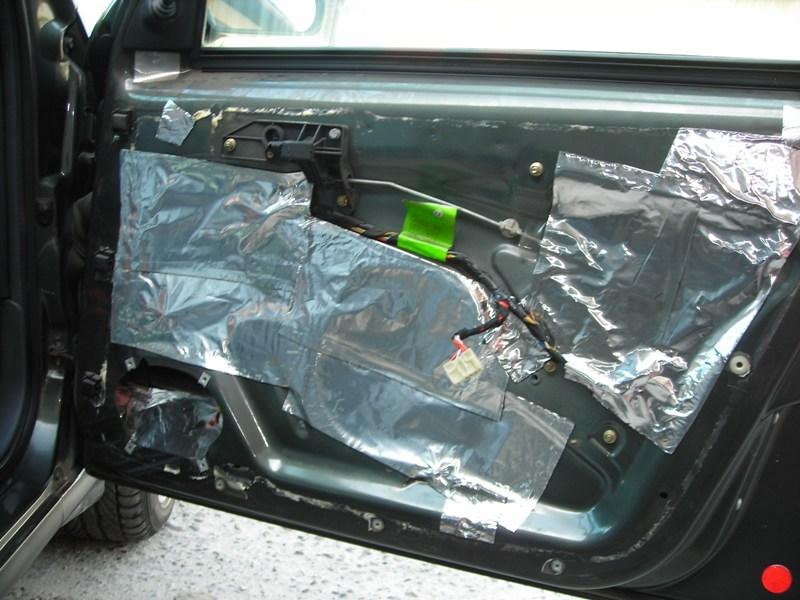

Montaż zacząłem od rozebrania drzwi - co okazało się proste - do momentu odkręcania płyty z podnośnikiem szyby. Potrzebne okazały się dodatkowe ręce grinser006.gif
Dalej rozpuszczalnik, szuszarka i taśma dekarska "Tytan" - w dwóch szerokościach - 10 i 15cm.
Jedna warstwa "za plecami" głośnika, druga na płytę wewnetrzną - fotka tego etapu:

W tym momencie należy sie wielki szacun dla konstruktorów z grupy VW.
Po zmontowaniu - nic nie brzęczy. Większość ciegien jest fabrycznie zabezpieczona przed wibracjami - uszczelkami gumowymi lub kawałkami gąbki.
Dodatkowo pełna płyta zasłaniająca wnetrze drzwi sprawia że są one sztywne, a po naklejeniu taśmy bitumicznej tłumi ona wszelkie drgania.
Jedynie boczka możnaby się czepnąć - straszny plastik - ale po warstwie taśmy nie ma z nim problemów.

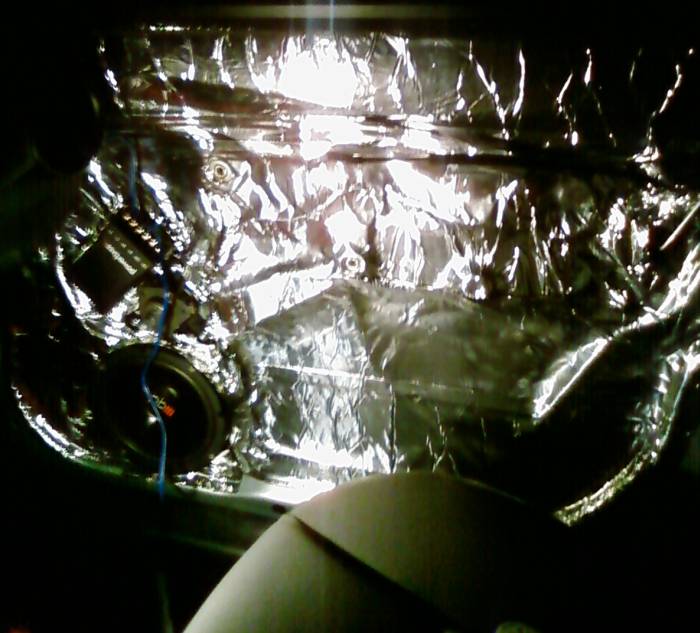

Bardzo ładne wykonanie ok.gif. Gdzie dokładnie schowałeś zwrotnice, i jaki model samochodu masz? Z gory dzieki za info ok.gif
> Bardzo ładne wykonanie . Gdzie dokładnie schowałeś zwrotnice,
A dziękuje.
Zwrotnice zostały dokładnie w miejscu w którym jedną z nich widać na fotce - jest tam sporo miejsca miedzy blachą drzwi a boczkiem (w bogatszych opcjach jest to miejsce przewidziane na silnik szyb el.).
> Ładnie Panie, ładnie Maluśko tylko tych zdjęć
Maluśko bo z komórki - i to jedyne na którym coś widać.
Niestety K750i leży w serwisie angryfire.gif a robił dobre fotki.
