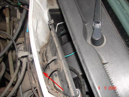

Może masz zapchany kondon w podszybiu i woda stoi w rynnie poniżej obudowy filtra pp i dmuchawy. Zobacz na foto: Na pierwszym kondon (widok z przodu)
Na drugim wlot do kondona zaznaczony strzałką i i ogólna panorama rynny, o której mówię.

Komdon jest czysty a szyby mi nie parują - prawie wcale, równiez pod siedzeniami nie mam zadnej butelki czy zbednego pojemnika. natomiast sama rynienka na podszybiu jest troszkę mokra. Czekam na dalsze sugestie i podpowiedzi.
