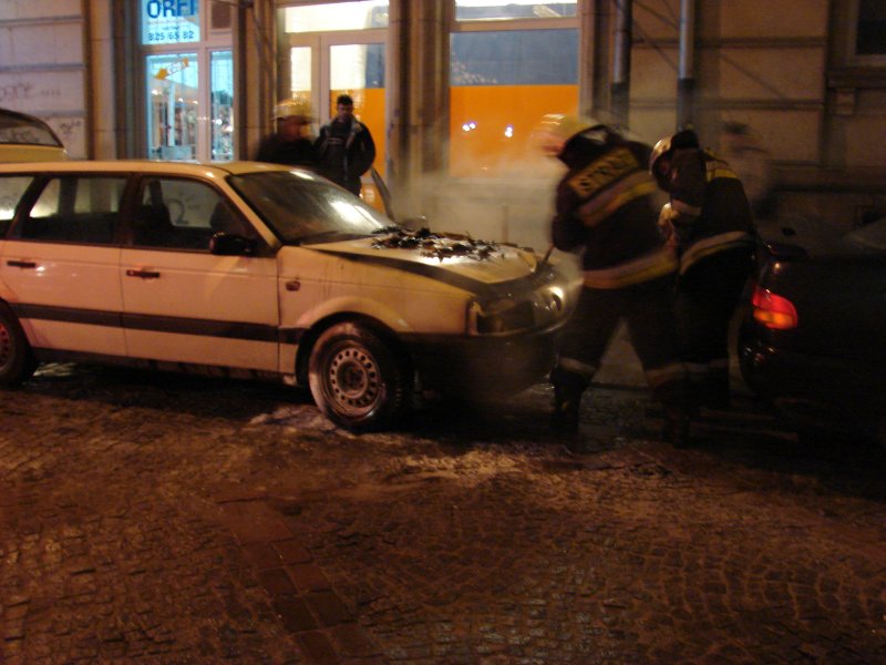

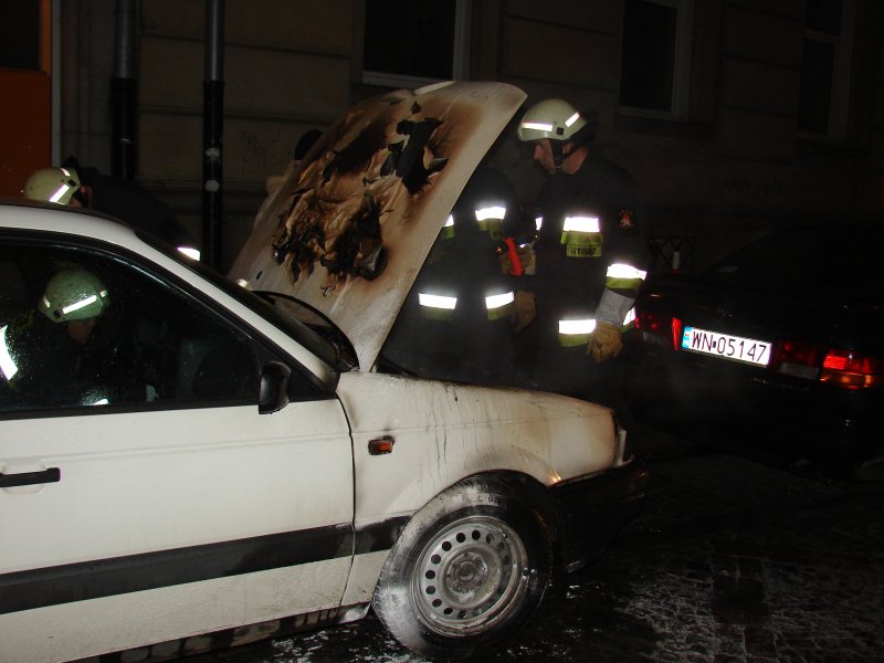

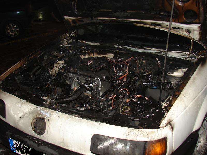

Dzisiaj na rogu Polnej i Zoli w wawie zapalil sie sam z siebie Passat. (jakies fotki beda ponizej).
Dlaczego samochody dostaja samozaplonu? Co im odbija? Ja nie moge. Stoi sobie i sru, pali sie. Jak byc pewnym ze moje auto kiedys tez takiego numeru nie odstawi?
Ten akurat ma widoczny jak wol parownik. Strazacy cos do siebie nawet krzyczeli ze "to od gazu". No ale co? Mial zly dzien i postanowil sie zapalic?

Tak to bywa w starych samochodach - przeciera sie izolacja przewodow, komora silnikowa zapaskudzona olejem a do tego instalacja gazowa - czasem wystarczy reszta ciepla z kolektora wydechowego zeby cos takiego sie zapalilo...

Ale co to ma do rzeczy ? Akurat w parowniku to niewiele jest do palenia się. Węze gumowe i membrana w środku jakieś duperele z tworzywa.
Prędzej szukałbym uszkodzeń w instalacji elektrycznej (może tu coś gazownicy kiepsko zaizolowali). Nie można też wykluczyć ,że zapaliło się coś na silniku/ wydechu i zajęła się jakaś mata wygłuszająca. Po masce i komorze widać ,że waliło dymem i ciepłem w miarę równomiernie. Podejrzewam ,ze gdyby ogireń "szedł" po komorze z jednej strony to lakier na masce byłby mocno opalony po tej stronie.
