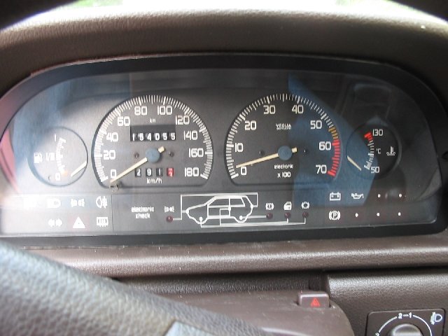

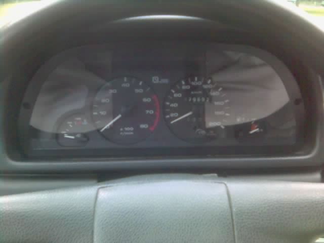

> Dzięki za rady
> Mam jeszcze jedno pytanko.
> Jakie zegary można włożyć do unaka ale z innych modeli??
mozna zalozyc od uno, siena/palio, polonez np :
lub dowolnego inego auta w ktorym predkosciomiez jest na linke i przelozenie jest zblizone smile.gif tylko rzezbic trzeba mniej lub wiecej.

A jak wygląda sprawa z elektryką.Dużo trzeba pochlastać kabelki??I czy zegary nie będąoszukiwać??
pewno chodzi Ci o to, ze nie masz obrotomierza zlosnik.gif jest na to sposob - zaloz sobie zegary od wersji SX - nic nie trzeba dlubac, podpinasz i gra ok.gif
predkosciomierz moze oszukiwac jakies 3-5 km na przejechanych 100 o ile pamietam.
a obrotek bedzie dzialal dobrze jesli kupisz zegary od poloneza gaznikowca.
jak to zrobic masz opisane TUTAJ
jesli niechcesz sie bawic to pozostaja zegary od sx albo obrotek zewnetrzny.

Wszystko fajnie zrobione, ale nie lepiej bylo obciac oryginalne wtyczki z uno i wlutowac z poloneza. Moim zdanie byloby to bardziej profesjonalne i czyba latwiejsze i mniej czasochlonne.

kiedys kumplowi przekladalem zegary od sieny, jak masz jakiekolwiek pojecie o elektryce/elektronice to na pewno sobie poradzisz ok.gif

> pewno chodzi Ci o to, ze nie masz obrotomierza jest na to sposob -
> podpinasz i gra
Spoko tylko tych zegarów od SX`a jest jak na lekarstwo i masakra je dostać,a jak już są to za atomową cenę confused.gif
takie jest zycie...
"cos za cos"
150 zl to nie majatek - uwierzysz jak zaczniesz grzebac w kabelkach od licznikow z poldka lub sieny grinser006.gif
