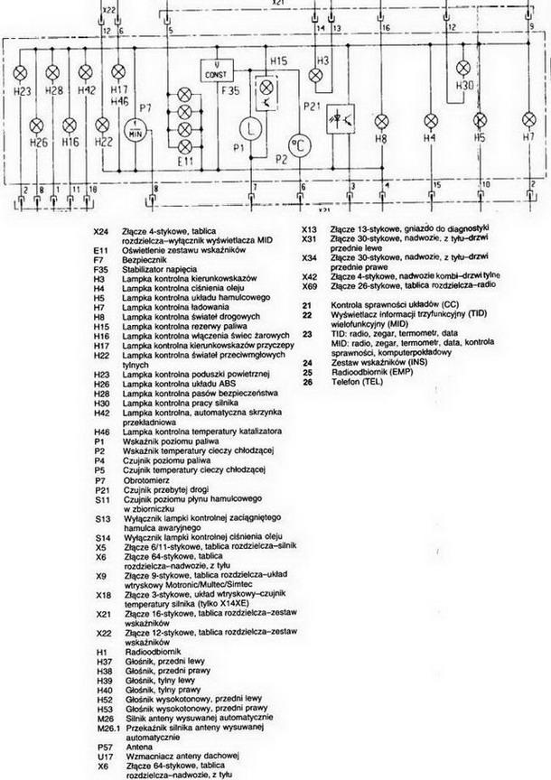

witam ostatnio wymieniłem zegar na opcje z obrotomierzem i zauwazyłem ze stary ten bez obrotomierze ma jakies ustrojstwo na predkosciomierzu jakis czujnik czy cos wie ktos moze co to moze byc ? zegary z obrotkiem tego nie mają

> przy okazju szukam opisu pinów z kostek do zegarów
Czy to ci wystarczy? :
> Czujnik przebytej drogi

Raczej do MIDa jeśli jest. Ale głównie od tego, żeby ECM wiedział co w sytuacji: potencjometr przepustnicy zamknięty, robi auto: stoi czy jedzie.

fakt faktem ze teraz sie włącza błąd czujnika przebytej drogii obroty spadają do 500 , wiec cza go załozyc ;D
z tego co widzę na zdjęciach zegary z obrotkiem nie mają ścieżek do podłączenia tego czujnika w prędkościomierzu hmm.gif
te zegary tez mają sciezki do tego czujnika .. tylko są tak jakby obciete zaraz przy zpredkosciomierzu , ustrojstwo juz przylutowane , jak narazie smiga smile.gif
