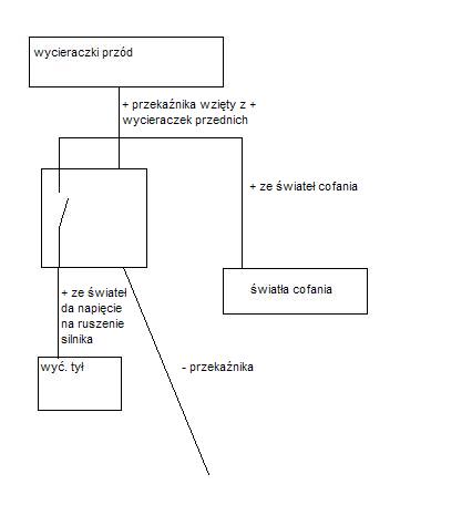

Najpierw założenia:
Układzik ma załączać tylną wycieraczkę po spełnieniu dwóch warunków:
1. Przednia wycieraczka włączona
2. Właczone światło cofania
Światło cofania ma być odseparowane od wycieraczki aby włączenie jej nie zaświecała światła cofania.
Separatorem będzie przekaźnik włączony tak:
Styki przekaźnika mają załączać obwód wycieraczki tylnej i jest dylemat. Niestety bez testów się nie obejdzie... Styk "30" zasilić trzeba napięciem, które pojawia się TYLKO kiedy wycieraczka przednia jest włączona.

> Schemat będzie zaraz
> Najpierw założenia:
> Są dwa rozwiązania:
> Wysokoprądowe:
> Podać napięcie wprost na silnik tylnej wycieraczki. Wtedy będzie
> wahała się bez przerw między wahnięciami. Z tym, że trzeba ją
> zasilić pełnym pradem silnika. Do tego jak się wydaje nadaje się
> styk 53E wyłącznika wycieraczek z którego wychodzi niebieski
> przewód 1,5 mm2. Trzeba tylko sprawdzić czy jest na nim napięcie
> ciągłe po włączeniu wycieraczki przedniej. Ciągłe, czyli bez
> przerw np. na wachnięcia wycieraczki przedniej. Jeżeli jest to
> trzeba je podać przekaźnikiem na przewód niebieski w złączu X6,
> pin 17. Schemat będzie wyglądał tak:
> Niskoprądowe:
> Trzeba podać napięcie na przekaźnik wycieraczki tylnej. Wtedy będzie
> pracować z przerwami między wahnięciami czyli tak jakbyśmy
> normalnie włączyli wajchę.
> Prąd jaki trzeba podac na styk "30" nie musi być o dużym natężeniu bo
> będzie sterował tylko przekaźnikiem a nie wprost silnikiem. Do
> tego oczywiście nadaje się przewód z poprzedniego przykładu
> (styk 53E wyłącznika wycieraczek, niebieski) o ile test wykazał,
> ze jest na nim ciągłe napięcie. Może być też czarno-zółty
> wyłącznika wycieraczek, pin oznaczony "I" jeżeli test wykaże, że
> na nim również jest ciągłe napięcie po włączeniu przednij
> wycieraczki. Prąd ten zapodajemy na pin 53H wyłącznikla świateł,
> przewod czarno-żółty. Schemat wtedy wygląda tak:
> Oczywiście najpierww trzeba sprawdzić czy:
> 1. po zapodaniu napięcia na 53H wył. wyc wycieraczka tylna ruszy i
> będzie maiał przerwy między wahnięciami
> 2. po zapodaniu napięcia na niebieski w złączu X6 wycieraczka ruszy i
> bedzie praca bez przerw
> 3. Czy na 53E wył. wyc. pojawia sie ciągłe napięcie po włączeniu
> 4. Czy na I wył. wyc. pojawia sie ciągłe napięcie po włączeniu
> W zależności od wyników testów wybrać odpowiedni wariant.
> Pozdroofka
Moim zdaniem rozwiązanie niskoprądowe jest lepsze, tyle że trzeba sprawdzić czy jest tam stałenapięcie. Niewiem jak są sterowane przednie wycieraczki. Może jest tak, że po włączeniu jest stałe napięcie, które daje ciągłą pracę wycieraczki przedniej oraz jakiś kabeł który jeśli wysyła napięcie do przekażnika powoduje przerywaną pracę tejże wycieraczki. Gdyby tak było to rozwiązanie niskoprądowe byłoby ok.
> albo styknie drugi przekaźnik, którego cewa załączająca będzie
> podpięta pod włącznik wycierałek przednich
No można i tak, ale łatwiej zasilić tylną wycieraczkę napięciem które samo siępojawia kiedy włącza się przednia wycieraczka. Tylko tak jak napisałem - trza potestować skąd to napięcie wziąć. Mam dwie koncepcje ale bez testów się nie obejdzie. Ja nie bedę robił, mi to niepotrzebne zlosnik.gif Właśnie siedzimy (oczywiście wirtualnie a nie osobiście zlosnik.gif) z kolegą Sebo_M i ustalilismy, że jak pada to się włącza tylną wycieraczkę na stałe żeby widzieć co się dzieje z tyłu podczas jazdy a nie tylko podczas cofania smile.gif
Jeśli dobrze rozumiem, to w złączu x6 w przewodzie koloru biało czarnego płynie + po włączeniu świateł cofania. co da napięcie na przekaźnik który spowoduje zmostkowanie pracy wycieraczki przedniej i tylnej, tyle że każda z nich powinna pracować na swoim przekaźniku. Logicznie rzecz ujmując, jak będę cofał i włącze sobie TYLKO tylną wycieraczkę to zacznie też pracować przednia. Czyli przydałaby się tutaj jednak dioda, która bez problemu powinna wytrzymać przy założeniu, że przekaźnik zmostkuje + wycieraczek podawanych na ich przekaźniki. wink.gif Dobrze to rozumiem? Może się elektroniki trochę nauczę...
Patrząc na schemat wydaje się, że jest tak, to przekaźnik reguluje to jaka jest szybkość wycieraczki w pracy ciągłej i przerywanej, wyłącznik jedynie ustawia odpowiednio przekaźnik. Dlatego proponowalem wpinanie się PRZED przekaźnikiem czyli wprost do wyłącznika wycieraczek. Tak jak mówię, trza potestować.
Generalnie sterowanie cewką dodatkowego przekaźnika jest napewno OK - włączenie światła cofania załączy go, natomiast trzeba potestowaćską wziąć napięcie i gdzie je podać.

Zaraz, zaraz... Przecież sam powiedziałeś, że urządzenie ma zadziałać kiedy będzie włączona przednia wycieraczka. Skoro tak, to nie możesz teraz pisac, że włączysz sobie TYLKO tylną. smile.gif Nie zmieniaj założeń w trakcie pracy zlosnik.gif

W takiej sytuacji po wlączeniu światła cofania i ręcznie tylnej wycieraczki (przednia nie jest włączona) w obu wariantach: wysoko- i niskoprądowym, ruszy wycieraczka przednia. Ruszy "jakoś" bo trudno mi przewidzieć czy bedzie to szybka czy wolna praca ciągła. Możliwe, że nie ruszy tylko załączy się jej przekaźnik a że wyłącznik wycieraczki będzie w pozycji "0" nie popłynie prąd na silnik. To tez trzeba sprawdzić bo od tego zależy, zakładajac że zastosujesz diode, jaka będzie ta dioda. Jeżeli będzie to wariant wysokopradowy to gdy silnik przedniej jednak ruszy, trzeba będzie zastosować sporą diodę na duży prąd. Alternatywą dla niej bedzie przekaźnik tak jak proponuje kolega AstraC.

kupujesz przekaźnik od swiatel z fiata 126p...
Sterowanie podpinasz pod przednie wycieraczki a zasilanie tylnej wycieraczki bierzesz z lampy od wstecznego....
jak najbardziej da sie zrobic...Co do dokłądniejszego opisu znajdz sobie o przekażniku do odciecia pomy paliwa albo przekaźnik swiatel domowej robty(albo jakos tak) tak czy inaczej szczególy sa tu opisane, wystarczy zmienic tylko zastosowanie.troche zabawy:)
