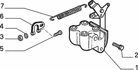

a poza tym popatrz na inne watki o EBD to zobaczysz po czym poznac.wklejałem już foty z epera.

jak masz ABS to masz EBD - rozdzielacz siły hamowania
wg opisu auta masz ABS i EBD

Być może przy przejsciowkach na FL były jeszcze montowane korektory mechaniczne, ale kolega ma 2001 rocznik czyli końcówke produkcji i moim zdaniem ma EBD

Na podstawie mojego VIN-u Eper też twierdzi że mam korektor siły hamowania aż specjalnie obmacałem z kanału no i nie mam
korektor jest na tylnej osi dość trudno dostępny.

A jeśli masz na myśli tą rurę w poprzek auta to nie jest tak źle z dostępnością i da się ją obmacać

chodziło mi o tę rure....
wystarczy zobaczyć czy przewody hamulcowe przechodzą przez jakiś element w pobliżu tyłu samochodu.....

1. niestety eper'owi nie zawsze można we wszystkim wierzyć frown.gif nie wiem czy to wina programu czy fiat robił co chciał
2. ja nigdy nie widziałem w ogłoszeniu EBD wink.gif większość zwykłych prowadzących nie wie co to i po co wink.gif
3. tak jak pisali cwaniaki (bez urazy 20.GIF ) wyżej wejdź pod auto i sprawdź czy masz coś przyczepione do tylnej osi (rury zlosnik.gif ) jak nie to masz EBD i koniec tematu wink.gif
