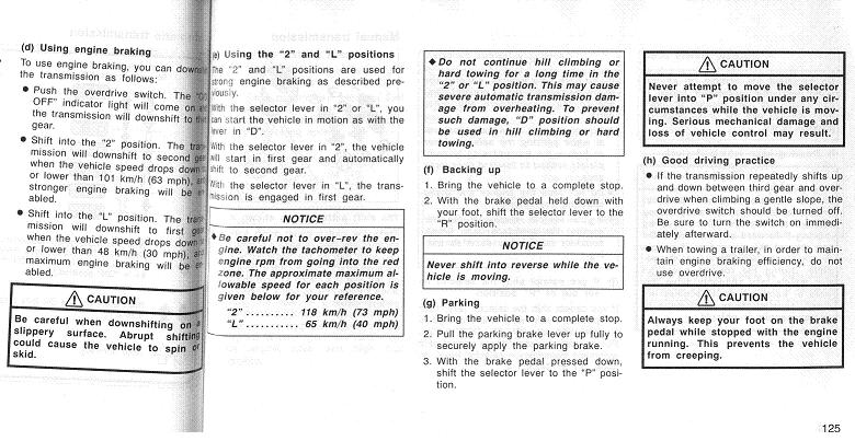

Ja się tam nie znam, ale u mnie w instrukcji pisze tylko tyle żeby nie przekraczać dopuszczalnych prędkości na S i L. Wieć chyba można jeździć normalnie...
jesli wszystko bedzie z glowa (np jazda 100km non-stopna 2biegu screwy.gif) to nic nie ma prawa sie stac
> konkrety prosze. na jakiej podstawie tak uwazasz?
"Uzywanie "2" & "L"
Pozycja "2" i "L" sa uzywane do SILNEGO hamowania silnikiem[...]
Wazne:Nie uzywaj pozycji 2 lub L przez DLUZSZY OKRES czasu ani do wspinania sie na gore;) ani do ciagniecia. To moze spowodowac powazne uszkodzenie skrzyni i przegrzanie. Aby zapobiec takiemu uszkodzeniu, pozycja "D" powinna byc uzywana do pokonywania gor i caigniecia przyczepy....[...]

1- skrzynie są różne, jednej zaszkodzi a inna sobie nic z tego nie robi...
2- producent w instrukcji obsługi podaje jak obsługiwać skrzynię
więc jedynym mądrym sposobem na tą chwilę jest nie przeraczanie dopuszczalnych prędkości na danym przełożeniu, tym bardziej jak nie ma w układzie chłodnicy oleju.
