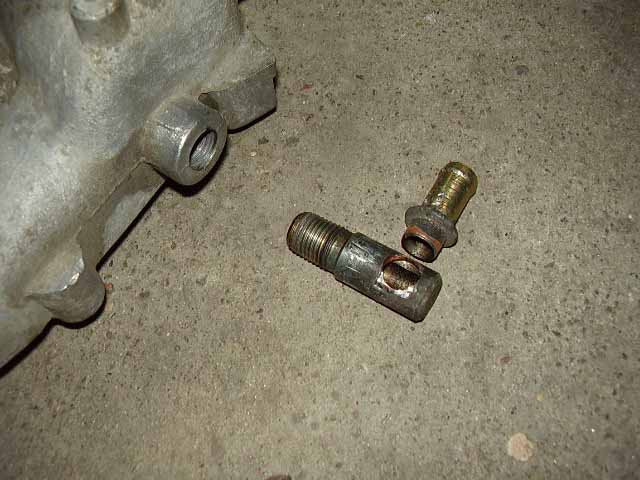

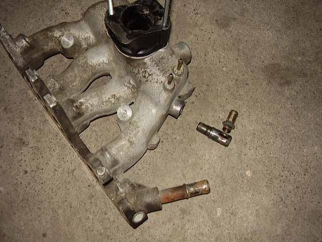

mam pytanie...zdazylo sie ze ssacy mi spadl na ziemie i niestety ulamal sie ten krociec co idzie waz do serwa... dotocze sobie teraz taki sam krociec tylko prosty (bedzie nawet lepiej waz sie ukaldal do serwa) moje pytanie czy prosty krociec moze byc? czy fiat cos wymysli i utrudnil sobie ze taka fajke wystrugal?

A nie możesz tego skleić takim specjalnym klejem do metalu. Ja wklejałem szpilki na taki klei i się trzyma tak mocno jak spaw, można szlifować, toczyć, gwintować. Temperatura, olej i benzyna tego nie rusza. Tą część się wkręca w kolektor?? jak tak to przecież można pewnie coś takieego dokupić w ASO.
Idz do kogoś kto ma palnik acetylenowy to Ci to "polutuje" bezproblemowo sreberkiem i będzie dobrze. A jak nie to mozesz nawet kawałek prostej rurki wkleić na poxipol, wazne zeby było szczelne zeby.GIF

kolega Kuba ma racje, w EPR widziałem takie końcóki, trzeba poszukać i zobaczyć numerek.
Chyba szybciej zaspawasz tą dziure i obetniesz końcówke waytogo.gif jakiś czas temu przerabiałem ten temat u Xawiera tyle że tak czy siak robiłem nowy gwint z boku bo byl od tyłu waytogo.gif ( Ale ułamałem przy odkręcaniu grinser006.gif)

Ten krociec kosztuje jakies 7 zl w ASO
