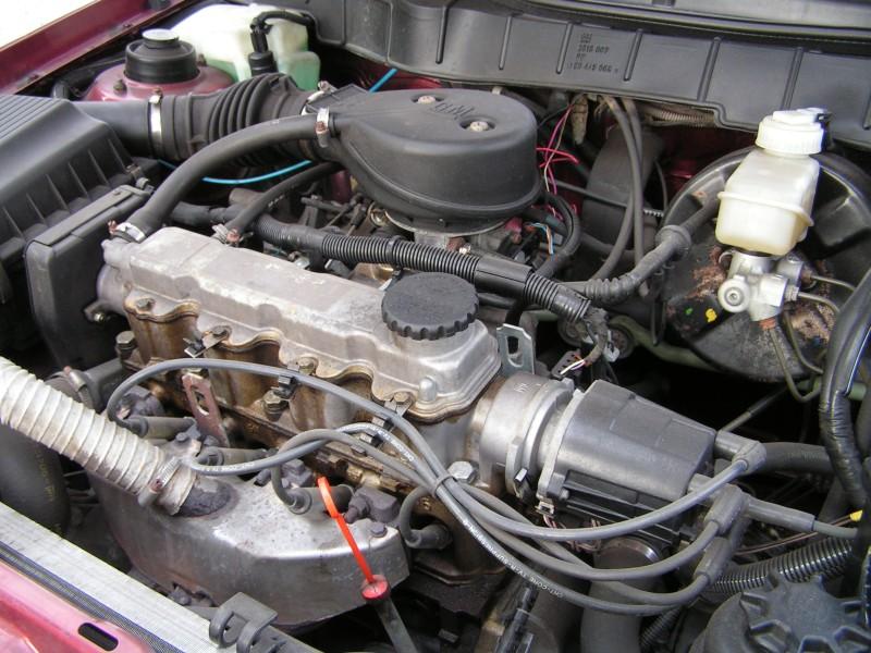

fotke juz mam tylko nie wyrazna bo przed chwila tel robiona
ps.jak wy utrzymijecie tak czyste silniki ??
ja w tym tyg kupuje pokrywe
gdzie szukac numeru silnika swieca.gif i czy bedzie tam konkretnie zaznaczony rodzaj czy jakies kolejne oznaczenia

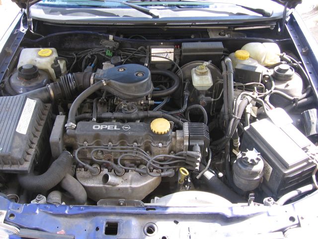

conda -najbardziej przypomina Twoj silnik

NA 99% masz silnik X16SZ i ma on 71KM. Nr silnika znajduje się na bloku pzy łączeniu ze skrzynią biegów od str kolektora wydechowego.

to ja się pytam: jak Ty swój tak uświniłeś? zlosnik.gif

prawdopodobnie to X16SZ, czyli 71 koników
w numerze silnika pierwsze znaki to jego oznaczenie

O rany...
Co robołeś że ten silnik tak wygląda?
Ja swojego nie myje, ale patrząc na Twoją fotkę, już wiem skąd u ludzi pomysł mycia silnika!
Osłona może być pomocna w utrzymaniu "higieny" grinser006.gif, ale podobno może przeszkadzać latem w skutecznym chłodzeniu.

To jest na 100% X16SZ ale zwróć uwagę jak będziesz kupował jakieś części do silnika, nawet świece aby podawać rok produkcji bo w katalogach inne są części do X16SZ z roczników 93-94 a inne z roczników 95-96 oczywiście nie wszystkie.
