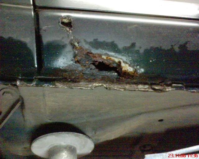

Co do korozji to niestety prawda oslabiony.gif . Escort najczęściej koroduje na: progach, tylnych nadkolach, czasami tylna klapa - reszta ok ok.gif
w większości tych autek w miejscu zakładnia się blach jest tam już "węgiel" alien.gif
Escort spoko jest, ale podstawa to konserwacja profili zamkniętych czymś baaardzo dobrze penetrującym,
bo np. konstrukcja przednich progów w miejscu podkładania fabrycznego lewarka jest tak porąbanie zrobiona, że po prostu musi zgnić oslabiony.gif
no i wlew paliwa też lubi zgnić...

W mojej fiescie progi praktycznie bez rdzy, z wyjatkiem pogietych rantow po 10 cm na kazdej stronie
Wlew normalka, ale w modelach z klapką juz bylo znacznie lepiej.

Poza tym rdza - koło wlewu paliwa, probi, tylne błotniki w wersji HB

eski gnija w nastepujacych miejscach:
- progi
- ranty nadkol
- okolice wlewu paliwa
- klapy
- no i wlasnie podluznice (miejsca w ktorych opieraja sie sprezyny)
