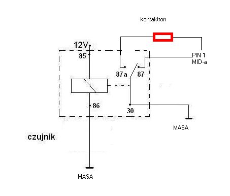

a mam takie pytanko. mam sobie czujnik poziomu płynu chłodzącego z astry gsi, a że nie mam mida to chcę go podpiąć tylko pod kontrolkę w liczniku i teraz zaczyna się mój problem bo ten czujnik zamyka obwód jak jest płyn i kontrolka przez to ciągle się będzie świecić :/ jest jakiś sposób żeby było na odwrót nie przerabiając czujnika? jakiś przekaźnik czy coś? jeśli ktoś wie jak to zrobić to bardzo proszę o jak najprostsze wyjaśnienie how to i jakie dokładne części bym potrzebował? znalazłem jakiś opis w dziale technicznym na stronie głównej ale tam jest opisane jak przerobić czujnik a ja chcę go zostawić w oryginale więc bardzo proszę o pomoc zeby.GIF
> rewelacyjny pomysł będe się musiał pobawić
> proszę o pomoc
1 przekaznik powinien załatwić sprawe
Dokładnie, przekaźnik. Wytrzymaj chwilę to narysuję Ci schemat. Chyba, że mnie ktoś uprzedzi... wink.gif
ok mam czas. tylko napiszcie mi może jaki dokładnie przekaźnik bo w tych sprawach laikiem jestem :/
Jeżeli przekaznik ma mase to otwiera obwód jeśli czujnik pdłaczy mase wtedy przekaznik zamyka obwód i żarówka się zaświeci smile.gif
Najzwyklejszy przekaźnik z 3 stykami roboczymi
wielkie dzięki za pomoc. jutro jak będę na uczelni to podejdę sobie do sklepu obok zakupię co potrzeba i dalej będe kombinował zeby.GIF
Przekaźnik dowolny, byleby miał obciążalnośc żarówki kontrolki - około 0,1A
Zaznaczyłem Ci numery wyprowadzeń przekaźnika. Sorry, że tak dlugo ale kumpel zatelefonował.

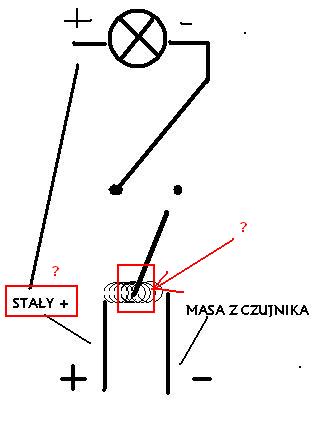

> Ciekawe czy zdąże przed lelkiem
1. Gdzie jest podłączony styk "środkowy" przekaźnika ?
2. Jak dasz "stały plus" kontrolka będzie świecić przy wyłączonym zapłonie
> Śpieszyłeś się i odwaliłeś kichę...
> zapłonie
> Pozdroofka
No właśnie patrze co ja zrobiłem i jaką fuszere zrobilem juz wiem że po paru 20.GIF nie moge nic rysować::D

> Ooo, to będzie problem bo o MIDzie mam bardzo blade pojęcie.
witam.
Jak podłańczałem MID-a to żeby nie wywalał błędów z poszczególnych czujników to wystarczyło na odpowiednie piny od danego czujnika zapodać masę.
Tak więć myśle, że kontaktron który zamyka obwód należy z jednej strony podłączyć do MID-a a z drugiej do masy.
Jedyny problem, to to że CC mierzy rezystancje przy włączonych światłach, przy wyłączonych nie wyrzuca błędu.(działa na jakiś bramkach logicznych ??? niestety nie wiem dokładnie jak.) W przypadku zastosowania kontraktonu, trzeba by zapodać jakiś przekaźnik, który podawał by masę przy wyłączonych światłach bezpośrednio, a przy włączonych przez układ @LELKA.
Należałoby to przetestować, bo to tylko moje rozważania.
Myśle że coś takiego, ale jak coś popsułem to mnie poprawcie bo żaden ze mnie elektronik.A 12V ma się pojawiać po włączeniu świateł czyli należy go doprowadzić z bezpiecznika za włącznikiem świateł.

wierzyłem ale dalej nie wiedziałem jaki to dokładnie przekaźnik i jak go podłączyć zeby.GIF
dziś kupiłem przekaźnik zeby.GIF tylko że nie ma podpisanych nóżek :/ ale sobie chyba poradzę zeby.GIF
Powinien być rysunek schematyczny na obudowie.
Jak nie ma to "30" styk ruchomy, "87" to zwarty z "30" w stanie spoczynkowym, "87A" to zwarty kiedy przekaźnik zadziałał.

jeżeli zastosować twój układzik żeby wyswietlał błędy żarówek to wystarczy zamiast CC podłączyć twój układzik a raczej dwa, czyli PIN1 i PIN 26.
Wtedy będziemy mieli kontrolę świateł pozycyjnych i stopu w MID-dzie.
pozdro
> PIN1 i PIN 26.

no wtedy to już należałoby zmienić opragromowanie, albo dołożyć do MID-a jakiś układzik który przetwarzał by sygnał na odpowiedni komunikat i wyświetlał na MID-zie. Cos w rodzaju komputera, który zaprojektował @Charly tylko inaczej pewnie należałoby zaprogramować mikrokontroler.
> Pozdroofka
ten przekaźnik jest tak mały że by się nie zmieściło wink.gifzeby.GIF ale znalazłem chemat tego przekaźnika na necie podłączyłem (a bez wiedzy i zasady działania to trochę trudne było) i działaaa !!! zeby.GIF na razie taka prowizoryczna pajęczyna ale działa zeby.GIF Jeszcze raz wielkie dzięki Wam wszystkim zeby.GIF
