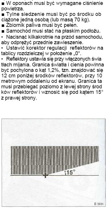

Dla LHD ustawia się tak jak w opisie i na obrazku. Dla "anglika" bedzie odwrotnie (pod warunkem, że masz lampy przewidziane dla "anglika" ).

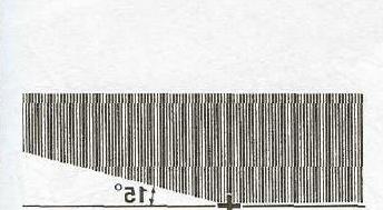

Zobacz na rysunku na kształt plamy światła: po prawej stronie idzie do góry. Tak jest pomyślany kształt odbłyśników żebyś oświetlał pobocze a na lewą stronę świecił "nisko". Kiedy będziesz jeździł po lewej stronie drogi na tych lampach bedziesz miał odwrotnie: pobocze będzie nieoswietlone za to bedziesz dawał po prawym pasie drogi światłem - czyli po oczach kierowców jadących z przeciwka. Nie jesteś w stanie tego zmienić za pomocą ustawiania wysokości - taki jest kształt odbłyśników i wzorków na szkle. Mozesz jedynie próbować opuścić prawą lampę w dół ale kształtu plamy nie zmienisz.
Dla wersji angielskiej rysunek powinien wyglądać tak:

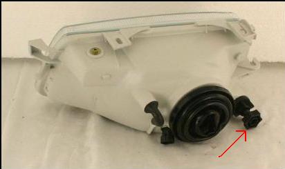

Są dwie sruby: jedna reguluje w kierunku prawo -lewo:
Druga w kierunku góra - dół:
> Coś chyba nie tą srubą kręcisz...
