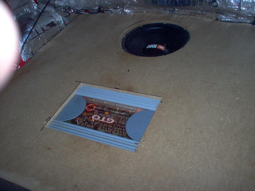

Korzystajac z tego, ze w tym tygodniu nie mialem zbytnio co robic z innymi autami ,wzialem sie za swojego biglaugh.gif .Zabudowa na starych klockach tylko w innym wydaniu Zaczelo sie od przywiezienia MDF-u Fotki z poszczegolnych etapów :
1.Dolna czesc
2.Boki
3.Nawet pasuje
4.Kolejna wazna rzecz
5.W bagazniku
6.Reszta skrzyni odlana z zywicy
7.Od srodka
8.Z gorna czescia skrzynki
9.Z docieta podloga
10.Otwory wyciete
11.Pierwsze przymiarki klockow
12.Na prawie gotowo
Pozostaly drobne wykonczenia w tym wyklejenie welurem oczywiscie .Calosc gra w/g mnie teraz lepiej .Czas pracy ciezko okreslic napewno 3-4 dni mi z tym zeszlo po 8-10h .

Powiedz mi jedno... ile skrzynka ma litrów?
> fajne to-to jest
> a głośnik dobrze gra?
Nie slysze zastrzezen ,moze pomimo tego ze teraz brak kanapy slysze ze glebiej poprzednio gral tez w skrzyni 30l zamknietej
> a cięzkie to jest ogólnie?
MDF swoje niestety wazy w moim przypadku 16mm ,bede mial mozliwosc to kiedys wrzuce na wage

Jak montowales? Ja w miejscach gdzie mozna bylo wkrecilem dlugie sruby z nakretkami (nakretki z podkladkami podtrzymywaly plyte), tak ze calosc byla bardzo stabilna i wytrzymywala duze obciazenie. wink.gif
a ja mam pytanie do 4 zdjecia. Jak jest przymocowana to "korona", na ktorej trzyma sie wlukno szkalne, tylko na kleju, czy jest to jakos skrecane srubami
> obciazenie.
skrzynia przykrecana w miejsce mocowania kola , mozna zrobic mocowania w miejsca po pasach np ale glownie sie to trzyma na zasadzie klina
tak tylko klej mocowanie potrzebne jest tylko do zywicowania , pozniej trzyma zywica i gorna czesc skrzyni
Wielka prosba, mozesz zapodac jakimis wymiarami?? tej skrzyni samej??
Pozdrowka

oj ciezko bedzie ale nic trudnego sobie policzyc, wyjmujesz kolo mierzysz i liczysz pojemnosc w moim przypadku 30l
w sumie to chcialem wiedziec jaka masz dlugosc i szerokosc tej dechy która leży na dole, z dziura na uchwyt zeby.GIF
ale to jak co sobie pomierze... ale jakbys mogl to daj wymiary tylko tego... bede bardzo dźwieczny wink.gif
