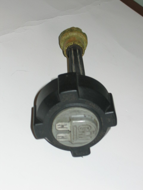

czujnik płynu chłodniczedo z Calibry do F-ki
wiec jak jest...
wystarczy ze zaopatrze sie w taki czyjnik
wkrecic go do zbiornika z płynem chłodniczym zamiast fabrycznej nakretki ...podpiąć do czujnika i po sprawie?

nie mam MIDa...tylko o kontrolki w desce rozdzielczej...
ale w umie nie chodzi mi o sposob podpiecia...bo z tym sobie poradze...tylko kwestia co sie dzieje jesli poziom jest niski...czyli na zimnym silniku zasygnalizuje...ale jak zapale silnik...to czy w takiej sytuacji bedzie swiecic dalej czy wzrost cisnienia w układzie sprawi z sie wyłączy...i czy zbiornik płynu chłodniczego wogole sie do tego nadaje w 1.6

witam.
niestety nie jest tak pięknie.
Jeżeli jest to czujnik od Calibry to jego trzpień jest dłuższy i już jest potrzebna przeróbka (skrócenie trzpienia) aby wszedł do zbiornika od Astry.
Po drugie czujnik w momencie3 niskiego poziomu płynu przerywa masę więc nie da się bezposrednio podłączyć pod żarówkę aby sygnalizowała niski poziom.

Rzeczywiście od Calibry czujnik jest dłuzszy?
od calibry faktycznie jest chyba dłuższy :/ lepiej poszukać fabrycznego z astry
sama zamiana sygnału przy pomocy przekaznika to małe piwo...kwestia czujnika...skoro od Calibry jest za długi to faktycznie lepiej orginał od astry zdobyc...choc nie zdziwie sie jak graniczy to niemal z cudem frown.gif
a moze jakis jeszcze inny czujnik by spasował...czesciej wystepujacy smile.gif

A przecież można wyciąć kawałek z tego bolca palstikowego i skleić. Będzie krótszy.

Jeśli chodzi o używane korki z czujnikami taka moja uwaga/przestroga: proponuję nie podniecać się samą obecnoscią czujnika wink.gif Korek ma spełniać bardzo ważne zadanie: jest to zawór ciśnieniowy. Co z tego, że kupimy sobie czujnik jeśli okaże się, że płyn zaczyna nam się gotowac przy 105* bo korek nie trzyma ciśnienia lub zaczyna nam rozsadzać węże bo trzyma ciśnienie aż za bardzo wink.gif Najważniejszy jest stan korka a dopiero na drugim miejscu czujnik.
