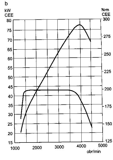

"Grzebiąc śmietniku" natknąłem się na ilustrację momentu obrotowego i mocy w zalezności od predkości obrotowej...
Silnik 1.9 JTD
jak widac moment utrzymje się na stałym maxymalnym poziomie od 1,5 do 3,5 tys obrotów/min.
Natomiast moc stale wzrasta...
Pytanie:
1) Jaki sens ma przekraczanie 4 tys.obr.?
2) Czy jesli od 3,5 tyś moment spada a moc rosnie to to lepiej jest wbic wiekszy bieg czy ciagnać do maxymalnej mocy wystepującej przy 4 tyś obrotów?
3) W jakim zakresie obrotów jest najbardziej ekonomiczna jazda? (to nasze minimum (1,5 tys obr),
czy mmoze okolice punktu przeciecia momentu z moca?
Jak chcesz jeździć ekonomicznie to staraj się utrzymywać 1,5 tys. obr.
Jak chcesz ścigać się to kręć do mocy max. Moment wprawdzie od 3,5 tyś spada ale więcej tracisz wrzucając wyższy bieg bo przełożenie wyższego biegu zmniejsza moment obrotowy na kołach o więcej niż spada ten moment na kołach na niższym biegu.

Jak mierzyłem moje autko do "setki" to lepsze wyniki miało jak przeciągałem na biegach do 4000 i więcej.
Wg mnie 1500-2500 obr.
Osiągnięcie jak największej prędkości.
> przy 4 tyś obrotów?
Moc daje prędkość, moment przyspieszenie. Na niższych biegach nie ma sensu przekraczać 3,5krpm
1,5 - 3,5 krpm
To tak teoretycznie, praktycznie jeżdżę do 3krpm (tylko jak potrzeba dam więcej zlosnik.gif) i na spalanie nie narzekam.

w moim przypadku przy naprawde ostrym dociskaniu gazu do podlogi i kreceniu auta do 4000rpm auto ma niezlego kopa lecz w pewnym momencie po prostu przestaje "ciagnac"- jest to wyczuwalne - owszem wyniki lepsze sa, ale tez spalanie wzrasta gwaltownie - gdy jezdzilem takim stylem to z moich wyliczen wyszlo ze spalil mi prawie 10l/100km icon_eek.gif.
Ekonomiczna jazda u mnie jest do 1800rpm - potrafie zejsc wtenczas w miescie klekotem do 5.8-6l/100km
moje zdanie na temat przekraczania 4000rpm jest takie, ze po prostu szkoda katowac motor
