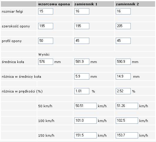

różnica wysokości profilu: 9,75 mm czyli 19,5 mm różnicy w wys. koła biglaugh.gif
Przelicz to jeszcze raz cfaniaczek.gif.
Mi wychodzi 6mm na srednicy, czyli pomijalny 1%.
> Przelicz to jeszcze raz .
wlasnie jak liczylem tez mi tak wyszlo... roznica prawie zadna hmm.gifzlosnik.gif

Nie wiem co Ty liczysz.
Z definicji profilu: 45 lub 50 jest stosunkiem wysokości do szerokości ( w obu wypadkach stała 195mm) 50-45 razy 195 = 9,75. Z definicji. Jest to wysokość jednej strony opony. Jeżeli o to ktoś pytał, to dostał prawidłową odpowiedź.
A dywagacje na temat obwodu tu do niczego nie służą, bo chodziło (chyba) o efektywną wysokość boku opony.
Róznica zaś ~6,5mm na średnicy całego koła wynika z tego że 2*9,75 daje 19,5, więc do kompensacji cala przyrostu średnicy felgi brakuje 25,4 - 19,5 =~ 6.1mm
Ładnie wyszło, jak w doktoracie.
Licze to, co stanowi problem i jest istotne dla sprawy - roznice srednicy kola. Kolega ktory wyliczyl bzdury ktore zakwestionowalem tez wspominal cos o wysokosci kola, czyli jak by tego nie interpretowac tez srednicy. Jezeli mowa by byla o wysokosci profilu opony, to O.K.
ale to 6,5 mm na calym odwodzie jest niezauwazalne (okolo, chyba ponizej 1% calego, wiec znikome)
Nie na obwodzie, tylko na srednicy. SREDNICA calego kola rozni sie o 6mm. Te 19 mm ktore tez sie tu pojawilo to roznica w srednicy samej "gumy", czyli plus cal na samej feldze minus te wyliczone 6mm (25-6=19). Tak to mniej wiecej wyglada.

różnica średnic podanych KÓŁ wynosi 6 mm
róznica wskazań prędkościomierza wynosi plus 1%
nowe koła tj. 195/50/15 mają mniejszą średnice i obracaja się szybciej
idealny z 195/45/16 profil wynosi 52 a najbliższa dostępna opona to 195/50/15
Ilość 'gumy' dla 195/45 to 87,74mm
dla 195/50 - 97,50mm, więc w 15tkach masz dodatkowe 10mm gumy tłumiącej.
