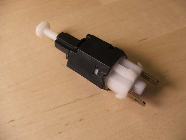

podepnę się do tematu
potrzebuję pilnie zdjęcie włącznika stopu (może być szkic z EPC)
szukałem na allegro, w sklepach internetowych ale nigdzie nie ma fotek. z tego co zdąrzyłem sie dowiedzieć to takie same są w kadecie - byłbym wdzięczny, jeżeli ktoś by mi to potwierdził smile.gif

Kurna.... Dam sobie włosy obciąć, że wczoraj zapodawalem foty włączników stopu z Astry i Kadetta, podawalem numery katalogowe i zapewniałem, że czujniki można zastąpić jeden drugim.

sam się dziwię - dziś rano (ok. 6:30) oglądałem oba Twoje posty i dzień cały miałem wyrzuty że nie podziękowałem a tu zonk - ni ma
w kwestii mojej prośby, to ciekawość moja zaspokojona (znalazłem włącznik stopu i przekonany, że to od kadeta chciałem porównać, czy do asterki mi się przyda - ale okazało się że to akurat od nexii.....)
dziękuję wszystkim za pomoc
