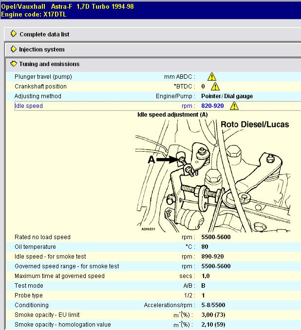

Wg Autodata: 820 - 920
U Ciebie da się regulowac obroty śrubką.

Wg Autodata są dwa rodzaje silników X17DTL 68KM:
1. Tuned for Bosh
2. Tuned for Lucas
Różnią się m.in. połozeniem srubki regulacji:
Bosh:
Lucas:
