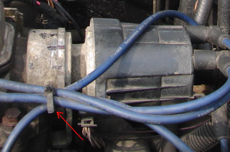

Jeżeli wykluczyć pasek i korektor to można sobie z tym łatwo poradzić: wlać paliwa 98 i sprawdzic czy stukanie ustało. Jeżeli tak to zmień stację albo uodpornij się na kiepskie paliwo: opóźnij zapłon. Albo udasz się tam gdzie mają lampę stroboskopową i ustawią Ci albo sam:
Zaznacz położenie aparatu względem głowicy (postaw rysę na obu częściach albo użyj flamastra), odkręć nakrętkę "13" pod aparatem (na focie pokazuje ją strzałka, Nie widać, bo przewody zasłaniają zlosnik.gif) o kilka obrotów, przekręć aparat przeciwnie do ruchów zegara dosłownie o 1 milimetr, dokręć nakrętkę o tyle samo obrotów co odkręciłeś i przejedź się. Jeżeli stukanie zniknie to OK, jeżeli nie, to przestaw o kolejny milimetr. Aż w końcu ustawisz.
Rozumiem ze kopułkę przekręcić w stronę chłodnicy??
> zasłaniają ) o kilka obrotów, przekręć aparat przeciwnie do
> końcu ustawisz.

> się do rozrządu: był przestawiony o jeden ząbek Kolega pewnie
> zauważył, że jest coś nie tak i ratował się przyśpieszeniem
> zapłonu (a myslałem, że to ja pierwszy odpalałem silnik ).
> Jeżdziłem tak dwa lata i wydawało mi się, że wszystko jest OK.
> Po wymianie pompy poskładałem rozrząd jak powinien być i nie
> dało się jechać tak dzwoniło. Dlatego przestawiałem zapłon. Na
> początku mojej znajomości z Asterka zauważyłem na głowicy przy
> aparacie maźnięcie farbą. Myślałem, że po prostu komuś farba
> kapnęła, ale okazało się, że znak na aparacie wypada dokładnie
> na wprost owego "przypadkowego" maźnięcia
> P.S.
> To juz nie nie jest mój kolega...
> Pozdroofka

Ale kurna człowiek, który robi z zawodzie prawie 30 lat... Żeby choć powiedział, że schrzanił to bym sobie rozebrał i poprawił skoro jemu się nie chciało i wolał kombinować z zapłonem. Nawet pretensji bym nie mial, bo każdy ma prawo popełniać błedy. Tylko niech się kurna do nich przyznaje... zlosnik.gif
Moja Asterka chyba mi wybaczy moją niecierpliwość, ale nie czekałem do jutra. Właśnie wróciłem z 20 km przejażdżki drive.gif Zapłon cofnięty o ok. 1,5mm, silnik 90* i rozrząd.... cichutki przy przyśpieszaniu 270751858-jezyk.gif Jesli ten stan sie utrzyma to metoda opóźnienia zapłonu zdaje egzamin w każdym chyba przypadku yay.gif
Tak, bo to była tylko KOREKTA a nie ustawianie. wink.gif Przy zupełnie rozregulowanym zapłonie trzeba się podeprzeć stroboskopem.
> Tak, bo to była tylko KOREKTA a nie ustawianie. Przy zupełnie
> rozregulowanym zapłonie trzeba się podeprzećstroboskopem.
> Pozdroofka
Przed KOREKTĄ byłem dziś na stoboskopie u elektryka i pokazywał 10,5* i powiedział, ze jest ok, a zawory grały dalej, do tego skasował mnie na 20 zł. Możliwe że te 1,5 mm to może być to 0,5* kąta zapłonu, oczywiście czysto teoretycznie??
> zapłonu
Trza policzyć:
Podziel obwód aparatu (w miejscu gdzie przylega do głowicy) przez 1,5 mm. Przez otrzymaną liczbę podziel 360*. Wyjdzie Ci mniej więcej o jaki kąt przestawiłeś zapłon
Na oko widać, że 1* stopień różnicy daje mnożnik 360. Oznacza to, że przy ruszeniu aparatem o 1,5 mm obwód aparatu musiałby wynosić 360 x 1,5mm = 540mm czyli 54 cm. Troche dużo zlosnik.gif Jednym słowem 1,5mm to z pewnościa nie jest 0,5*.
Mysle, że jednak to co pisałem w czwartym poście w tym watku:
Quote:
2. stukanie raz jest raz go nie ma i ma to związek z tankowaniem paliwa? Możliwe, że nalewasz chrzczone paliwo i ma za małą LO
3. Jak masz ustawiony korektor oktanowy?
Wyjeździj paliwo, zalej jakieś porządne i cofnij zaplon tak jak był. Jeżeli nie bedzie dzwonić, znaczy że była wina paliwa.
Grało na paliwie z dwóch miejsc, tyle ze na obu tankowałem pierwszy raz oslabiony.gif Teraz zalałem tam gdzie zawsze więc zobaczę co będzie, jak wrócę do położenia na 10*, bo rozumiem, ze to w tym położeniu powinno być dobrze, w żadnym innym??
> raz Teraz zalałem tam gdzie zawsze więc zobaczę co będzie, jak
Te 10* to pozycja wyjściowa. Zapłon jest przyśpieszany w czasie jazdy wg map zaplonu zapisanych w ECU w zależności od czynników.
Jeżeli dzwonienie nie jest związane z przeskoczeniem paska rozrządu albo ze złym ustawieniem korektora oktanowego to winne może być tylko paliwo (zakładając, że nie rozregulowałeś sobie sam zapłonu wink.gif )
Zresztą co ja się bedę powtarzał wink.gif Wszystko napisałem w czwartym poście tego wątku. wink.gif
Dobra czyli wracam do pozycji 10* smile.gif Mam nadzieje ze na paliwie ze stacji gdzie zawsze tankowałem będzie już dobrze:)
