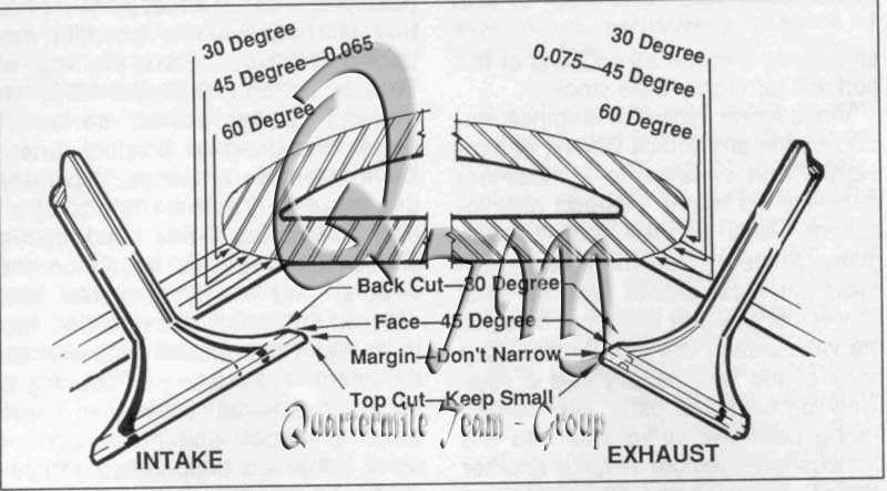

szlif zaworow na 3 katy...
objasnijcie mi to lopatologicznie... bo zawsze myslem ze tak szlifowane zawory maja 3 przylgnie do glowicy... a co za tym idzie zepelnie inaczje niz seryjne zaworki z glowica...
jak to jest z ta sprawa?

Zawór nadal przylega tylko na kącie 45 stopni. Pozostałe kąty są po to aby powierzchnia tego kąta była z góry określona i w miarę zużywania się układu tylko powoli rosła. Na mniejszej powierzchni łatwiej utrzymać szczelność no i siła sprężyny rozkłada się na mniejszej powierzchni. Dodatkowym efektem trzech kątów jest lepszy przepływ powietrza i brak ostrych krawędzi które kumulują ciepło i powodują przysmażanie się zaworów. Do tego jeszcze gniazdo zrobione na dwa kąty i ten sam cel co przy zaworze. Razem to powoduje że w miarę zużywania się powierzchni styku gniazda z zaworem nie rośnie powierzchnia styku i zawór jest szczelniejszy. UUUFFfffff..... ale wykład. zlosnik.gif

..szlifowane i seryjne maja
1. takie same katy
2. tyle samo katow
uszczelnienie uzyskujesz docierajac przylgnie w kacie 45*, tora ma najwieksza przy okazji srednice
Idealem bylo by zrobic przylgnie zaworka i gniazdo w glowicy na polokraglo ale koszta...koszta panie by byly kosmiczne bo i precyzja niebywala
