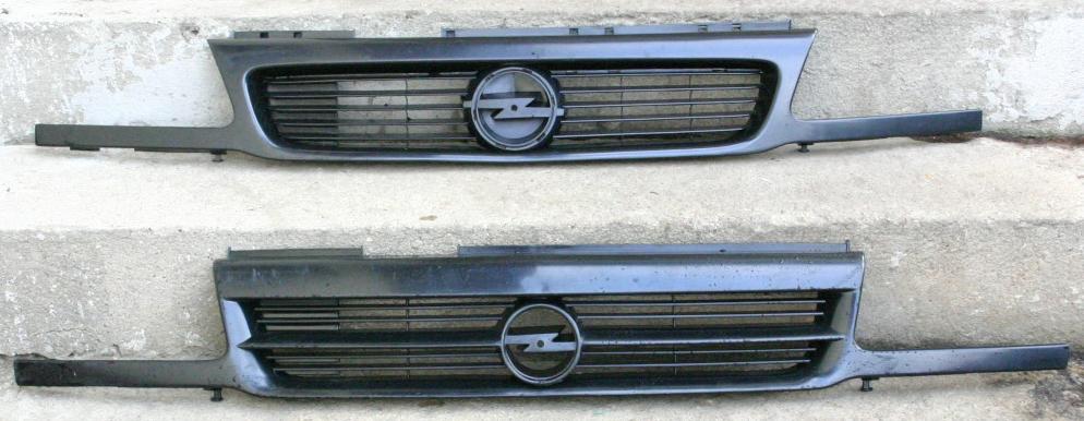

Inne, ale różniły się ksztalem "od strony grilla". Od strony kierunkowskazów są takie same - pionowe. W związku z tym kierunkowskazy białe i żólte są takie same jeśli chodzi o kształt. Zobacz na atrapy po i przed FL, widać że po FL lampy są bardziej skośne od strony grilla (fota zapożyczona z forum wink.gif )
Hmm z tego co widac i z tego co pamietam reflektory pasują idealnie wiec raczej są po 95 (a dokladnie chyba po polowie 94) ... Tak sie teraz zastanawiam ze mialem dodawane elektryczne szyby wiec moze ktos ztjuningowal na pomarancz i kierunki hmm choc szału nie ma bo są najzwyczajniej zwykłe 893goodvibes.gif niewątpliwie niebawem bede grzebał w światłach to przyobserwuje i rozwiąze ten problem zakrecony.gif
