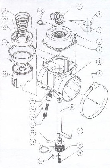

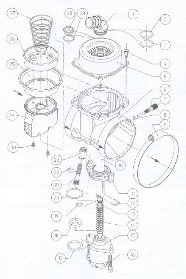

W sieci są rysunki techniczne obu rozwiązań:
http://www.capri.pl/forum/73459
