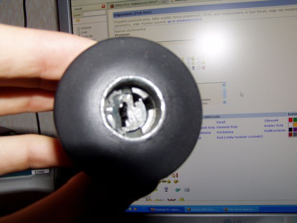

rozwiercanie to zuo zlosnik.gif zdemontowałem tą blaszaną zaślepkę a resztę malutkim śrubokrętem wydłubałem resztki kluczyka. Później dorobienie nowego i looz.
innym razem zastałem coś takiego (jakiś nieudolny złodziej chciał się dostać i mu nie wyszło) angryfire.gif
