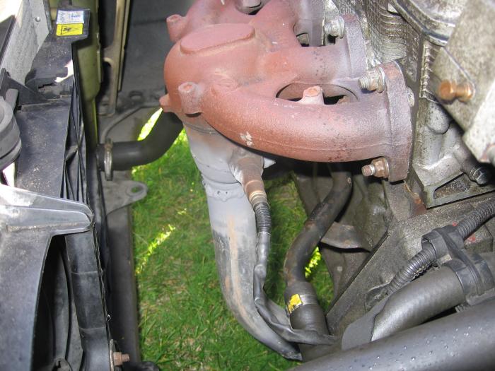

Kolektory wydechowe z czego sa ????
Jaki to material i czy da sie go łatwo obrabiac w szzcegolnosci spawac ??? w mk1 i w mk2 sa te same materialy zastosowane ???

To jest żeliwny odlew ZTCW...
> no to widze ze ciezko bylo a mialem chytry plan coby przesunac kata
> troszke dalej a tu zapodac normalny kolektor
> no to ciężko będzie dłubać z tym katem
> no no no tylko kto mi to pospawa teraz stal do zeliwa
> da radę to pospawać tylko, że to będą b.wysokie koszty
to zaraz wyjdzie ze lepiej kupic gotowy kolektor rurowy niz cos kombinowac z kolektorem od 1.2 16v z mk1 i dawac flansze od mk2 1.2 16v frown.gif
> knuj, ja radze abys zrobil jak w P MKI
che tak zrobic ale male ale jest
a mianowice kolektor od mk1 1.2 16v nie pasuje do mk2 1.2 16v bo ma inny rozstawa szpilek i tak myslalem coby flansze tylko zrobic nowa a tamta wywalic a ta dospawac ale to tak latwo nie bedzie chyba ze zrobic przejscowke do kolektora od mk1 przykrecic flansze i dopiero ja do silnika smile.gif

Patrząc na zdjęcie to kolektor ma dostateczny nadmiar materiału żeby wykombinować jakąś złączkę, niekoniecznie spawać.

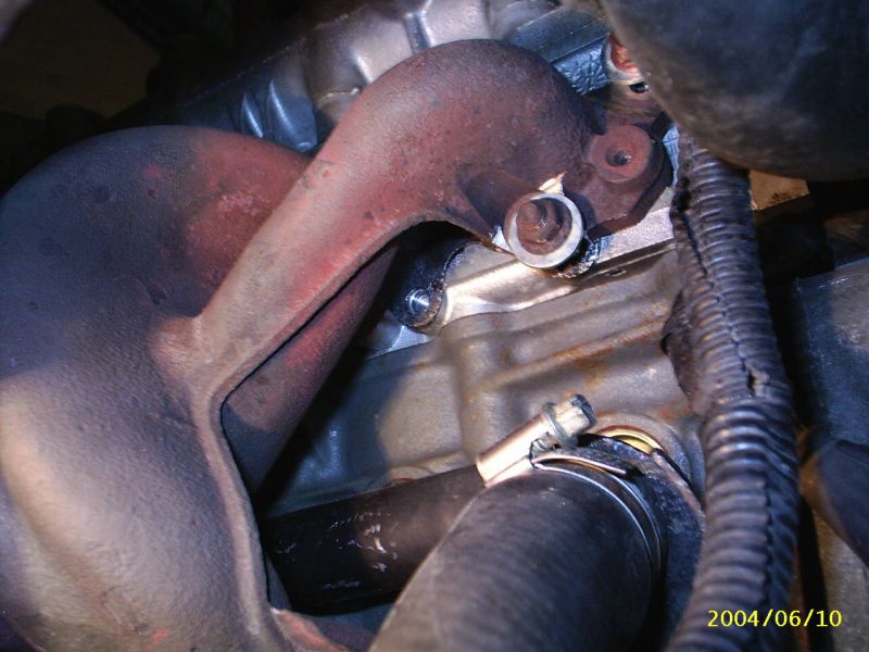

Dostalem foto od jednego centomanika jak powinienem dopasowac kolektor z mk1 do mk2
Toż to niemożebna sztuka, dużo lepsze jest rozwiązanie Gizia.
powiem ci tak ze taki drut lata juz 3 lat wiec jest ok ja to troszku inaczej planuje zrobic smile.gif wiem co trza i bede knul jak bede mial na czym juz zlosnik.gif
u gizia jest 8v i troche inaczej a lepiej zrobic tak jak fabryka robila to kiedys niz swoje wydumane konstrukcje tworzsyc przy wydechu. to jest silnik wolnossacy i sie rzadzi prawami fizyki. obeztnie kata i co moment pojdzie na leb moze moc wzrosnie chociaz i to nie byloby pewne. za duzo niewiadomych jesli auto ma jezdzic "normalnie"

O ile się nie mylę kat jest wykonany z nierdzewki i połączony z żeliwnym kolektorem.
Odcięcie kata w miejscu gdzie jest materiał w postaci stali i wspawanie rurki wydaje się być dużo mniejszym problemem niż rzeźba ze zmianą kolektorów.

kolektor od 75 nie podejdzie od razu do naszego silnika ? trzeba będzie trochę dłubać cfaniaczek.gif
BTW ma ktoś może fotkę kata z 75 [ chodzi mi o dokładne umiejscowienie ] i kolektora ?
A chyba podejdzie (z p75 do punto2 1.2 8v).
Z Felixem gadaj - cos takiego kiedys robil.
nie chyba,tylko na pewno - nie liczę spawania flanszy przy plecionce...
