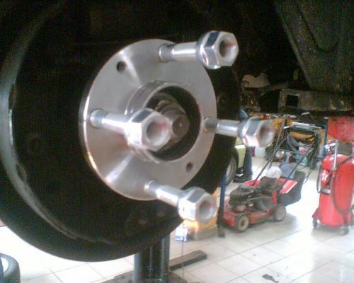

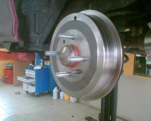

Pozbyłem się śrub...
Teraz mam szpliki
Jeszcze jedno foto
> hmmm 4ry zwykle nakretki ? ja bym na to alu felgi nie zalozyl
Teraz będe co 2 dni sprawdzał czy się nie odkręca. Jeżeli nie będzie to zapomnę o tej czynności palacz.gif
No nie powiem fajnie wygląda, ale gdyby były tarcze to już I klasa

Co to za szpilki i nakrętki, tylko nie pisz, że zwykłe, nieutwardzone?
ale nie oto mi chodzilo zlosnik.gif raczej o to ze jak masz fajne alu to zostaniesz bez kol w jakis okropny dzien zlosnik.gif

Klasa twardości 12,9. Utwardzone...
Produkcja dla OMP.
Co na tych zdjęciach jest fajnego? Nowe śruby?

OK. Wyjaśnij mi jeszcze po co zmieniać śruby na szpilki? Jeżeli jest dobry powód, może też zmienię.

Mam 3 kpl. kół co razem daje 48 śrub. Zdazyło się, że założyłem "ronale" na śruby do fabrycznych alu i dwie piasty nie nadawały się nawet do przegwintowania.
> I koszty oczywiscie , tez by sie przydaly
Zaraz mnie wszyscy zlinczują zlosnik.gif 85 na koło. Zestawy z alledrogo omijać szeroooooookim łukiem.

Jeśli poluzuje się koło, to teraz oprócz felgi trzeba jeszcze szpilki wynieniać, bo szlak zewnętrzne gwinty trafi.
Koło się samo z siebie, nie poluzuje. Zdecydowanie łatwiej wymienić szpilkę, jak piastę z łożyskiem.
