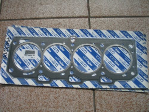

Po naprawie ZOSTAŁA MI USZCZELKA POD GŁOWICĘ!! Przypadkiem kupiłem ja i mech. Oryginalna fiatowska, do 1.4, nietknięta, zapakowana ( fota w załączniku ). Jak ktoś chce to odstąpię za pół ceny ( 40 zika ? ).
