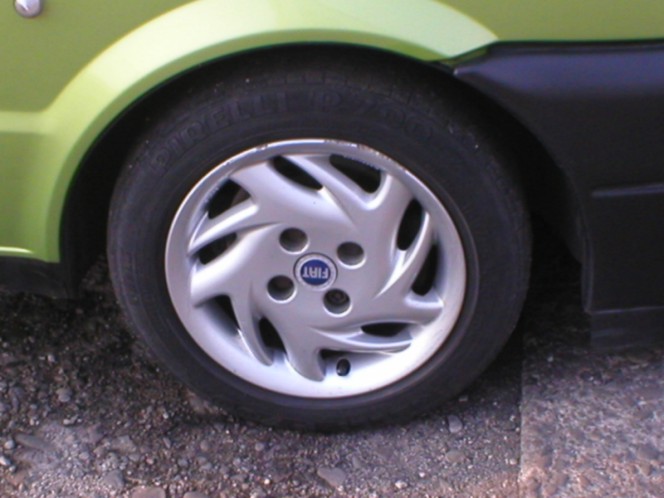

165/55/13 masz fotke z fela z scs-a i zawias -40
a jakie masz szerokie te fele J 5,5
tak te sa 5.5

A ma kolega moze fotke swojego agenta na takim zawiasie? Jeśli można to chciałbym looknąć smile.gif
