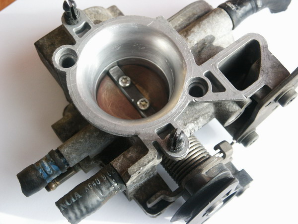

Króciec w przepustnicy.
Cześć.

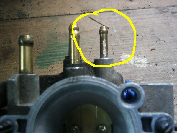

Panowie do czego służy ten króciec zaznaczony na fotce(załącznik).
Silnik 1,1,podłączony do tego jest przewodzik od obudowy filtra powietrza.Nigdzie tego nie znalazłem.
on chyba zbiera z odmy? hmm.gif jeszcze jest do ogrzewanai przepustnicyc ten gruby, jeden jeszcze do pochłaniacza par paliwa hmm.gif
przewod (rura) z filtra weglowego... odprowadzenie nadmiaru oparow z baku paliwa
edit...pomylka zle spojrzalem jest to kruciec do filta pow. do tego czujnika w seryjnej puszcze... mozna go zaslepic na stale
> on chyba zbiera z odmy? jeszcze jest do ogrzewanai przepustnicyc ten
po lewej gorny od wody.. dolny srodkowy od odmy.. gorny srodkowy filt weglowy prawy skrajny czyjnik z filtra powietrza z puszki
> baku paliwa
To mam do Ciebie pytanie,miałeś przepustnicw z 1,2,a w niej nie ma tego króćca.Co z tym fantem zrobić?

jest
sa 2 krócce prowadzace bezposrednio
i 2 od podgrzewania (do ktoregos z pierwszych podlacz)

Ale te dwa pozostałe są grubsze i idealnie pasują do przewodów paliwowych.

nic nie robic..
moja przepustnica z 1,2 ma identyczne wejscia.. powiem inaczej w 1,1 spi sa 4 wejscia jeden jak pisalem na filtr weglowy (srodkowy gorny) i drugi srodkowy dolny idzie do odmy prawy skrajny (puszka filtra seryjna) lewy gruby woda...przy przepustnicy z 1,2 jest jeden przewod zaslepiony...ten od czyjnika z pyszki filtra seryjnego
> spi sa 4 wejscia jeden jak pisalem na filtr weglowy i 2 idzie
> do powietrza (puszka filtra seryjna) sa to przewody po prawej
> syter jak na fotce... przy 1,2 przepustnicy jest jeden przewod
> zaslepiony...

jakich przewodow paliwowuch? przewód idzie do wtryskiwanczy/listwu wtryskowej

Żle napisałem,to są od podgrzewania.Stony pomyliłem.
edit...pomylka zle spojrzalem jest to kruciec do filta pow. do tego czujnika w seryjnej puszcze... trzeba go zaslepic na stale przy zmianie na filtr tjunowy grinser006.gif przy przepustnicy z 1,2 mpi jest on juz zaslepiony na stale...
od podgrzewania A (wychodzi z drugiej strony)
B i C masz wolne
> B i C masz wolne
Do B też dochodzi przewód,przynajmniej w 1,1 tak było.
C nie jest zaślepione.
zapewne do jednego odma do drogiego opary paliwa
Chyba się nie zrozumieliśmy.
Przepustnica z 1,2 jest u mnie w spi.
Podłączyłem wszystko tak jak w 1,1.
Teraz po wyrzuceniu na luz silnik gwałtownie spada z obrotów(czasem nawet całkiem gaśnie) i po chwili wraca do normy.
Co to może być?
