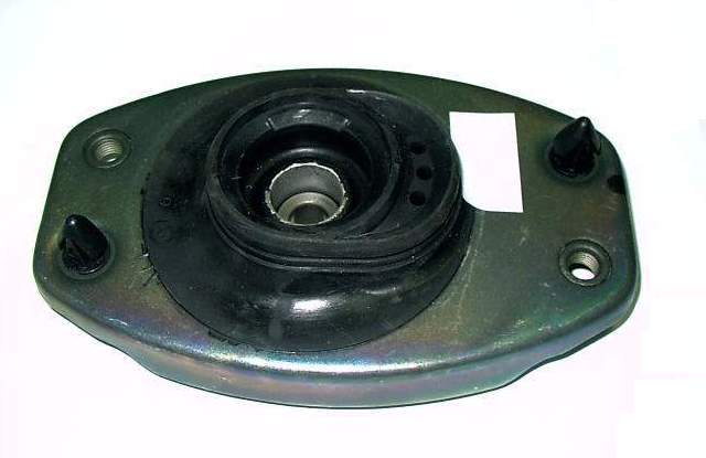

Jak to jest takie "bang!!!" jakby kamień spod koła strzelił , to górne łozysko mocowania się zaciera i lekko sprężyna się przemieszcza i potem wraca z takim "bang!!!" zlosnik.gif

miałem cos takiego - jak źle złozyłem mcpersona (sprezyna nie weszła idealnie w wyciecie koło łozyska

Jeśli to jest coś w rodzaju takiego chrobotania przy skręcaniu, nie pojawia się zawsze, a sam odgłos nie jest bardzo głośny (tak, że nie jesteś pewien, czy to usłyszałeś, czy bardziej wyczułeś na kierownicy), to obstawiam początek końca łożyska/łożysk górnego mocowania kolumn McPhersona z przodu. zlosnik.gif Jeśli to jest to, to z czasem zjawisko będzie się nasilać.

Twój opis zgadzałby się z z moimi obserwacjami. Dodałbym że ów dzwięk występuje jak by to nazwać hmm.gif na chwilę tzn" pyk" i wszystko wraca do normy. No dobra odpuśćmy sobie dokładne opisywanie zjawiska załóżmy że to łożyska, miałeś z tym do czynienia?Ile kosztuje +/- wymiana?

Dokładnie ok.gif - z resztą w tej fazie to nawet trudno to komuś zademonstrować, bo czasem można kręcić, kręcić i nic, a czasem odzywa się przy każdym większym ruchu kierownicy. Jak degradacja łożysk będzie postępować, to zaczną hałasować bardziej - na szczęście nie jest to defekt, który pojawia się nagle i niespodziewanie unieruchamia samochód. zlosnik.gif

W PII nieststy nie. Ostatnio wymieniałem w Stilo - w ASO 280 zł z robocizną za obie strony (trzeba wyjmować i rozbierać obie kolumny), w przypadku Punto obstawiam, że byłoby znacząco taniej zlosnik.gif

Już to przerabialem. Łożyska 50-60 zl/szt., wymiana ok. 70zl/strona
