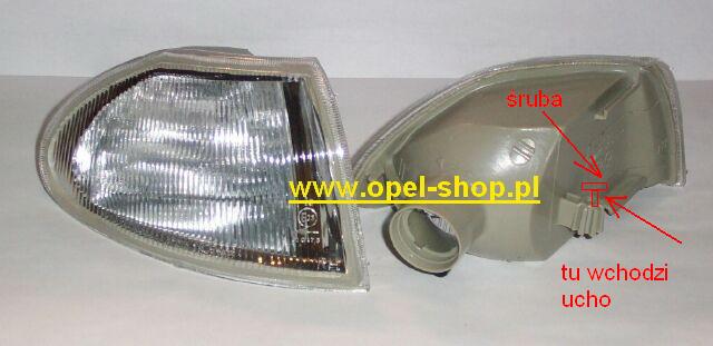

To zależy jakie masz. Kierunkowskazów są trzy rodzaje: sprzed roku 95 (dwa rodzaje) i po roku 95.
Sprzed roku 95 były następujące:
1. pomarańczowe klosze - białe żarówki:
2. białe klosze, w nich pomarańczowe "bańki" - białe żarówki
Po roku 95 były białe klosze, porańczowe żarówki:
Ceny od 19 do 28 zł.

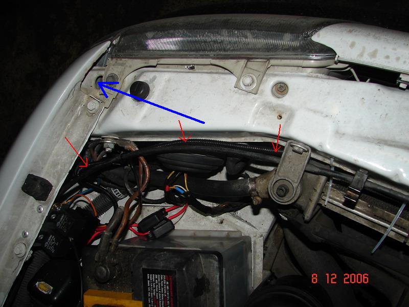

Żaden problem. Trzeba mieć tylko długi klucz nasadowy "10", bo kierunkowskaz jest przykręcony jędną śrubą. Dostęp do śruby: otwórz maskę i patrz z góry między lampę a kierunkowskaz. Będzie otwór a wnim śruba. Poluzuj (nie odkręcaj do końca) i wysuń kierunkowskaz "do siebie". Odłącz przewody, wyjmij oprawkę z żarówką. Montaż w odwrotnej kolejności.
Zobacz na fotę. Nie zwracaj uwagi na czerwone strzałki, pokazują co innego smile.gif Niebieska strzałka pokazuje ów otwór.
> innego Niebieska strzałka pokazuje ów otwór.

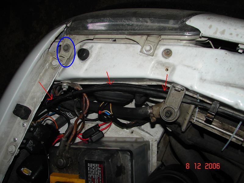

Chodzi Ci o to w niebieskim kółku?
Jeżeli tak, to lampa bedzie się trzymać jeszcze na dwóch srubach. Obawiam się, że lampa i światło bedzie drżeć na nierównościach. Samego uchwytu nie dokupisz, to część lampy. Może spróbuj wyjać lampę i skleić. Albo kleić bez wyjmowania (aby dostać się do trzeciej śruby trzeba wyjąć kierunkowskaz i widać wtedy śrubę). Trudno mi powiedzieć jak to naprawić bo nie widze wink.gif Gdybyś zapodała fotę byłoby łatwiej.

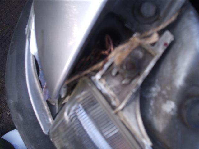

a udało mi się zrobić fotki z zewnątrz... i wymyśliłam, że lampę przyczepię na drucik, żeby nie latała, a kierunek wstępnie na sznurek, żebym mogła jeździć... oto moje dzieło smile.gif

Super. Przyjrzyj się otworowi, w którym jest umieszczona sruba. Musisz mieć klucz, który dosiegnie do niej. Albo długi klucz nasadowy albo jakaś przedłuzka do grzechotki. Jeżeli nie masz "na stanie" to niech Ci sprzedawca kiernkowskazu coś doradzi. Użyj uroku osobistego, niech wylezie zza lady i zobaczy o co chodzi wink.gif

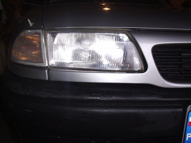

> fotki:
uuuu tu i otarcia zderzaka do zamaskowania...ale myślę, że bez probelmu w kilka minut da się zatrzeć ślady po całej akcji:)

Obawiam się , że bedzie problem. Trochę nieostra fota ale zdaje się ,że urwane jest JEDYNE mocowanie kierunkowskazu: z lampy powinien wystawać taki uchwyt palstikowy w kształcie ucha. To ucho ma wejść między srube a plastik kierunkowskazu i być dokrecone. Jeżeli nie ma go to nie bedzie mozliwosci przykrecenia kierunkowskazu i wtedy albo klejenie (o ile jest brakujaca część) albo wymiana lampy. Zaraz pokaże o co chodzi:
ja widzę:
- kierunek do wymiany
- zagnieciony błotnik
- coś z grillem też jest nie tak - ciężko powiedzieć co - trzeba by zdjąć i obejrzeć
- jak lelek pisał - ucho na kierunek pęknięte

cofający sie zderzak popchnął za soba blachy, pasowania juz nie bedzie. Jeśli polonez sponsorował krakse to lepiej to zdjac i wycenic. Jesli to wina astroloa, to gumowy mlotek, dobre oko i duzo cierpliwosci smile.gif
Mialem gorzej i jakos sie udalo, grunt to zawsze dobrze przycelowac samochodem przed udezeniem zeby jak najmniej sie zniszczylo smile.gif
> zdjąć i obejrzeć
Mozliwe, ze zatrzask tego wąsa grilla pod lampą jest wylamany i całość trochę odstaje.
