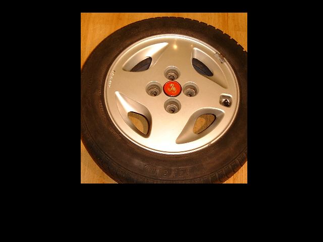

Mam felgi 5.5 Jx13 H2-42.5 i chciałbym je założyć do CC
FELGI MAJĄ ZBYT DUŻE ET BO PO ZAŁOŻENIU I SKRĘCENIU ŚRUB JUŻ SIĘ NIE OBRACAJĄ - Z PRZODU SIEDZIAŁY NA MOCOWANIU PERSONA Z TYŁU NA WAHACZU. OPONY NA NICH TO 155/70.
ZAMÓWILEM 4 ALU DYSTANSE Z CENTROWANIEM I SRUBY 50MM (FELGA ZABIERA 10MM SRUBY) DYSTANS 15MM I 25MM WEJDZIE W PIASTE. CZY KTOŚ MA TAKIE FELGI I PODOBNE DOŚWIADCZNIE Z DOSTOSOWYWANIEM ICH DO CC? CO Z BŁOTNIKAMI? CZY MOZE JESZCZE COS HACZYĆ LUB OBCIERAĆ O COŚ?

> Aby było ok to ET takiej felgi powinno być ok 27.
to LICZĄC ZE ZASTOSUJE DYSTANSE 15 MM BEDZIE OK??
Z TEGO CO WIEM TO SERYJNIE PRZY 4.5" JEST ET 36.5 I 38 .. PROSZE O KONSTRUKTYWNE ODPOWIEDZI A NIE LAKONICZNE STWIERDZENIA... ILE MIEC POWINNE TO JA WIEM TYLKO PYTAM SIE JAK DOSTOSOWAC TE FELE...

Miałem dokładnie identyczne felgi (ET 42,5) ale po wszelkich obliczeniach i przymiarkach z dystansami od poldiego (5mm) doszedłem do wniosku,
że nie ma sensu wbijać się w ten temat. Dystanse ok. 25mm to sporo i jakbyś poczytał posty,
to wiedz, że to jest dodatkowa, spora siła działająca na cały układ zawieszenia.
Pomijam cenę porządnego wykonania takich dystansów (najlepiej alu z rantem centrującym)
Tak więc pogoniłem te felgi i kupiłem po taniości (200zł) 5 szt.alu od poloneza z ET 29 w dobrym stanie,
które pasują do mojego SC 900 bez żadnych problemów.

miałem te same felgi na tylnej osi + dystans 25mm na strone i obcierało o błotnik (ranty trzeba klepac) zlosnik.gif
Właśnie kupiłem takie felgi tzn z podobnym ET (41). Jeszcze ich nie założyłem ale mam do nich dystanse 20mm przód i 18mm tył i długie szpilki.Takie zestaw powinien pasować.Co do sił działających na koła przy dużych dystansach to taki zestaw 20mm + szpilki sprawdza sie bardzo dobrze - przetestowane nie raz na torze smile.gif pzdr
Myśle że zamknie to temat alufelg 5.5 Jx13 H2 42.5 i dostosowaniu ich do CC... rozwiązanie to dystanse 15mm z pierscieniem centrującym na przód i tył plus śruby 45mm.
W 100% rozwiązuje problem zbyt dużego et felgi.
Nic nigdzie nie ociera ani też nie ma jakichkolwiek niepożądanych oznak przy prędkości > 100km na kierownicy...
