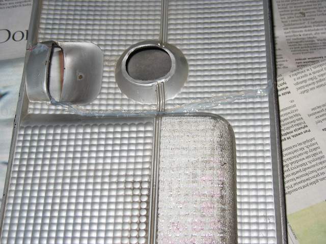

witam,
dokonałem zakupu, który jednak (dzięki naszej Poczcie Polskiej)
dotarł do mnie w dwóch częściach...
mniejsza o procedury reklamacyjne - paczka była zwykła, więc wiele nie wywalczyłem
ponieważ blenda była z góry przewidziana od malowania w kolor nadwozia,
nie przejąłem się całą sprawą (a przynajmniej nie za bardzo) i wziąłem się za sklejenie
użyłem kleju na bazie żywicy epoksydowej (żywica +utwardzacz)
udało się ją złożyć do kupy z niemal niewyczuwalną krawędzią połączenia - fotki poniżej
teraz pytanie do kolegów:
jaką przyjąć strategię malowania?
w jednym z niedawnych wątków SzefSzefow robił to samo z podobną blendą
jego wersja: matowienie, 2xpodkład, matowienie, 2xlakier
ponieważ ja mam metalik doszedłby jeszcze bezbarwny, prawda?
w tamtym wątku ludzie piszą - primer, kunstof - o co chodzi?
że niby nie trzeba matowić, podkładować...
na innym forum wyczytałem, że do plastików są jakieś specjalne podkłady...
chodzi mi o to, żeby efekt mojej pracy był trwały
offtopic: konkurs - czyje oko widnieje w otworze na zamek na pierwszej fotce? (przypadkowo zlosnik.gif )
nagród nie przewidziano...

Może trzeba było to pospawać a nie kleić... Bo jak mówi Capo di tutti capi wink.gif może lakier pęknąć na klejeniu. Ostatnio doszedłem do wprawy w spawaniu: opalarka, dysza i topnik dobrany do tworzywa. Aż dziw jakie to proste i skuteczne smile.gif Jak Cię zaciekawiłem to dam kilka wskazówek wink.gif
ale ja myślałem o klejeniu
tyle, że pęknięcie jest takie, że przy tym wyprofilowaniu blendy nie dałoby się zachować jej kształtu
teraz, po sklejeniu będzie łatwiej, choć klejenie będzie tylko "po zewnętrznych stronach"

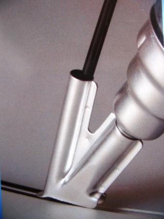

Do tego potrzebna jest tzw dysza szybkiego spawania. Wygląda tak:
Jak widać przez jeden otwór podawane jest spoiwo w postaci pręta a przez drugi gorące powietrze. Stopka dyszy zapewnia wymagany docisk. Aby użyć takiej dyszy potrzebna jest redukcja na 9 mm. Na focie to ta część jakby pofałdowana na którą założona jest dysza szybkiego spawania. Niestety dysza jest dośc droga (ok 40zł), redukcja na 9 mm niewiele tańsza.

Rzuć okiem jeszcze raz, bo zapomniałem dodać foty dyszy szybkiego spawania zlosnik.gif
A tak swoją drogą zastanawiem się dlaczego ta dysza jest tak droga? spineyes.gif O redukcji 9 mm już nawet nie wspominam. 4 dysze które są w zestawie łącznie z opalarką kosztują 40 - 60 zł a tu jedna 40zł icon_eek.gif
